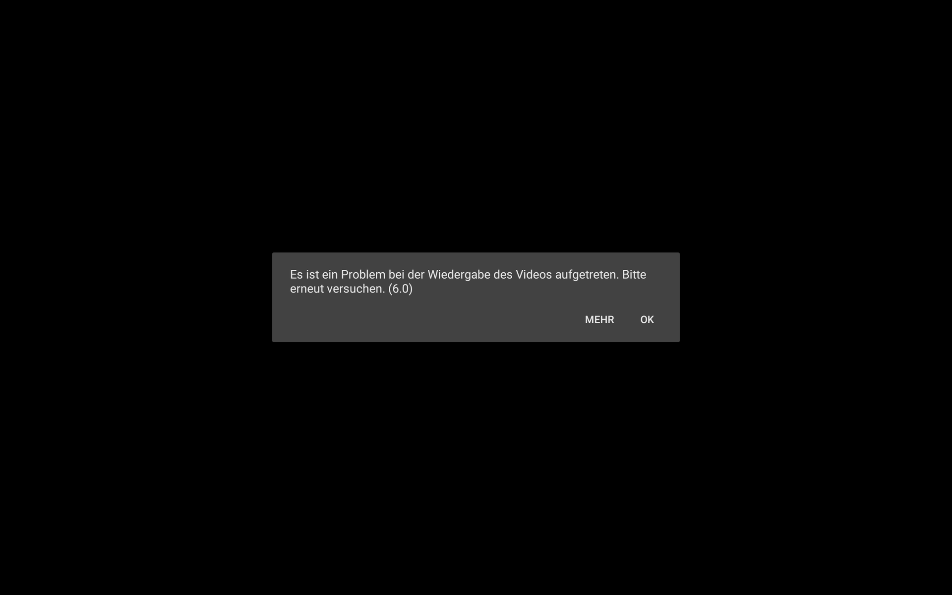

Die aktuelle Netflix App ist auch nicht kompatibel. Und mit einer anderen Version startet die App zwar, aber vor dem abspielen kommt es mit einer Fehlermeldung zum Abbruch!?
Hier läuft die Netflix-App von apkpure.com, derzeit in der Version 7.106.0, völlig fehlerfrei; Widevine L1, Full HD.

Hmmmm... seltsam habe es heute morgen mit der besagten Version probiert, leider kommt immer noch kurz vor dem Abspielen der Serie die Fehlermeldung:
