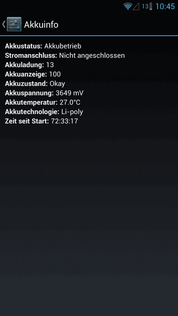

Immerhin habe ich keine selfreboots mehr seit der neuen Version. Mit FXP145 waren es ca 3 Stück am Tag. Jetzt habe ich schon 30h Uptime, was ich selten hatte :)
Interessant. Zuletzt 3 Tage am Stück, dann hab ich rebootet (mach ich immer so alle ~3 Tage).
Genau einen Reboot gab's mal direkt nach dem Flash, sonst nie.
