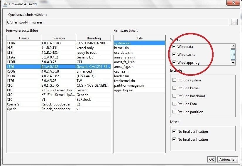

*Ergängung: für alle die bis jetzt noch keinen Root hatten, aber auf ICS updaten wollen und ihre Apps nicht verlieren möchten:
Flasht die Firmware mittels Flashtool, macht aber KEINEN Fullwipe. Startet das Handy. In ICS ist ein Programm mit dem Namen "Sichern und Wiederherstellen". Mit dem könnte Ihr Eure Apps sichern (braucht kein root, ist direkt von Sony vermute ich...)
Flasht danach nochmal mit Fullwipe, rootet und lasst dann danach mit dem "Sichern und Wiederherstellen" App Eure alten Apps wiederherstellen ?!?!*Die Grafik, welche Haken Ihr rausnehmen müsst ist als Anhang unten im Post

3. LT26i-6.1.A.0.452 Firmware aufspielen
- flashtool.exe installieren
- DieLT26i-6.1.A.0.452.ftf kopiert ihn in den Flashtool Ordner ins Verzeichnis Firmwares
- Nun das Flashtool starten
- Im Programm klickt ihr auf den Blitz und im Fenster das sich öffnet wählt Ihr Flashmode aus und klickt auf OK.
- Es geht wieder ein Fenster aus wo Ihr die entsprechende FTF-Datei auswählt. (Steht als Xperia S drin)
- Klickt auf OK
- Nun geht ein Fenster mit Instruktionen für den Flashmodus. (Sind noch für die 2011er Modelle, also nicht irritieren lassen!)
- Handy ausschalten, Volume Down gedrückt halten und das Handy verbinden.
- Das Programm erkennt automatisch das das Handy im Flashmodus angeschlossen wurde
- Sobald das Programm meldet fertig (steht in dem ganzen Textsalat im unteren Viertel) Handy ab stöpseln
