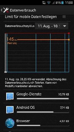

Also mit der Beta findet wieder ein Datenaustausch über 2g statt, aber seeehr langsam... Im Browser z.B. bricht die Verbindung einfach ab und die Seite wird nicht geladen.
Das Empfangssymbol ist im WLAN übrigens blau und im mobilen Netz grau, wenn das irgendeine Bedeutung hat ;)
Edit: nach nochmaligem Eintragen der Apn läuft es :)
Edit2: jetzt wieder nicht :confused:
Gesendet von meinem LT26i mit der Android-Hilfe.de App

Das ist genau der Sony Bug, entweder es kommt gar keine Verbindung zu Stande oder nur ganz langsam.
