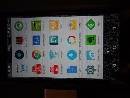

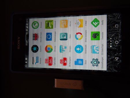

und noch n Problem: Mein Display flackert in Querstreifen. Hatte CM12 direkt von Stock und jetzt von CM11 kommend (da keine Probleme) geflasht. War der Bildschirm gesperrt, ist das flimmern für einige Sekunden verschwunden. Ausprobiert mit 3 nightlies (letzte 04.03.). Bin ich der einzige mit dem Fehler?
Edit: so sieht das aus (von Oben nach Unten "flimmernd")
Ich weiß werde was für ein Bug das mit der adaptiven Helligkeit sein soll, noch flackert irgend was bei mir...
Noch jemand?
Ich würde die Bugliste vom ersten Post auch erweitern wenn nötig.

Das flimmern oder flackern was @langweiligh3 beschreibt,habe ich bisher in noch keiner Nightly feststellen können.

Das flackern ist mit der Version von heute so schlimm wie noch nie.
