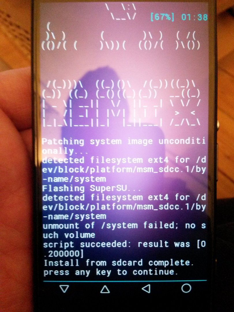

Guten Morgen zusammen
Ich wollte ebend diese rom hier auf mein z3c machen nur bekomme ich immer eine fehler meldung.
Das Handy habe ich gebraucht gekauft und laut *#*#7378423#*#* Bootloader unlock allowed: Yes
Also sollte ja alles ok sein um eine Rom zu instalieren oder habe ich irgendwo einen Fehler ?
ich wäre über lösungsansätze echt dankbar.
Lg
