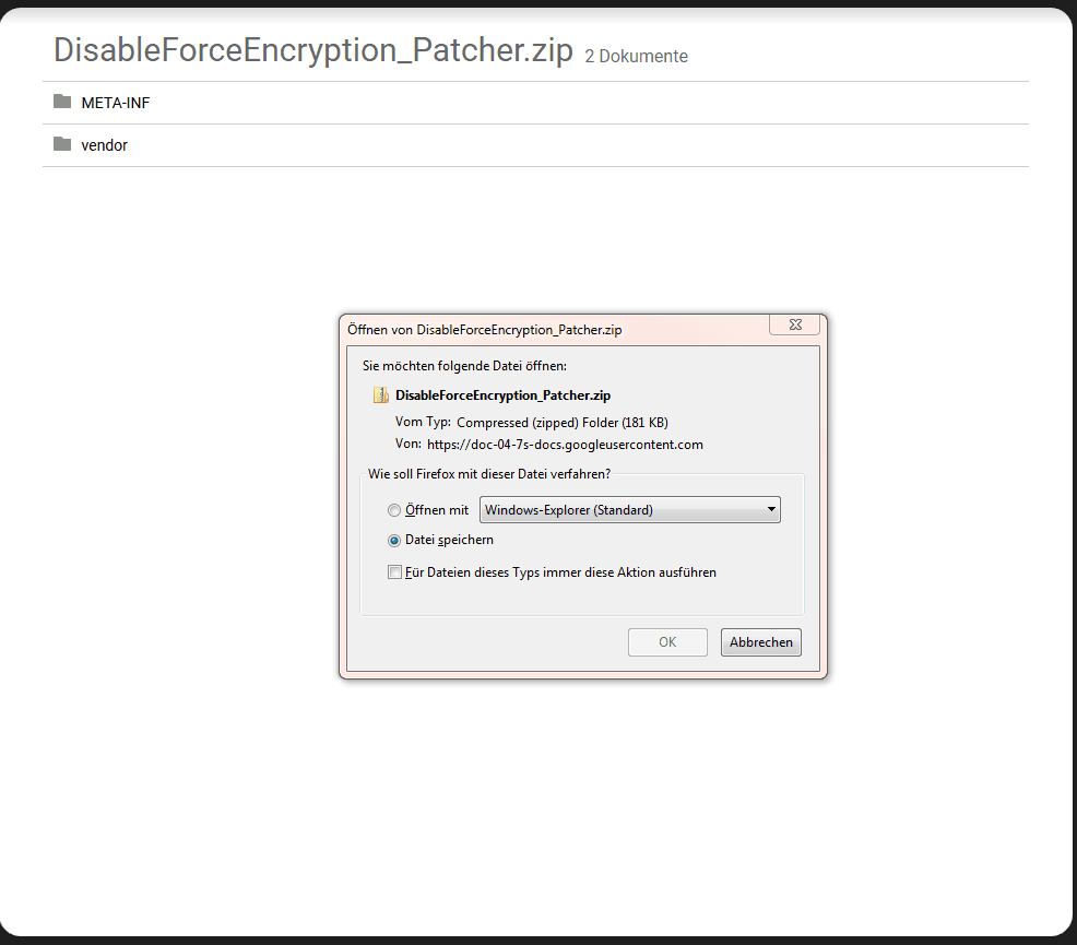

ooo schrieb:
Damit hast du dir deine Grund-Verschlüsselung erstmal entfernt und bist unverschlüsselt (decrypted).
...versteh` ich das jetzt richtig, er muß erstmal verschlüsseln mittels des Patches ?
