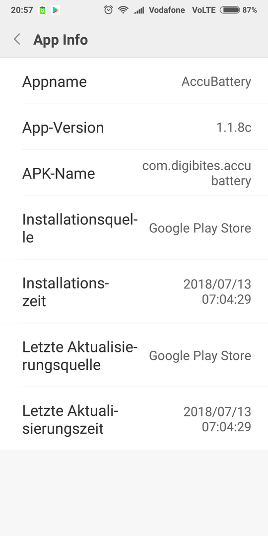

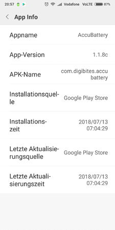

Welche App ist denn das genau ? Ich hab meine vor Tagen installiert aber jetzt zeigt die nicht wirklich was an ... und hat auch nicht nach Zugriff auf Geräte Stats gefragt (glaub ich ) Screenshot_2018-07-25-20-57-11-701_com.miui.securitycenter.png

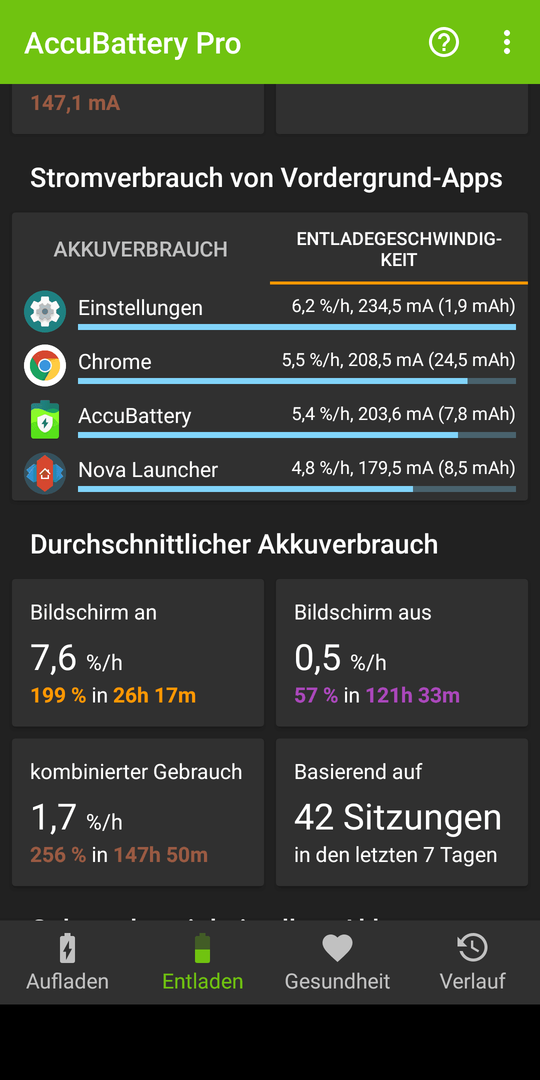

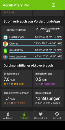

@renaldo
Falls du auf Lineageos bist:
Einstellungen->Apps&Benachrichtigungen -> Spezieller App-Zugriff (ist ganz unten) -> Zugriff auf Nutzerdaten -> Haken bei Accubattery setzen.
Accubattery sollte nach einer Weile dann die Nutzungsdaten anzeigen.
Sieht bei mir z.B. so aus nach einem Reboot.

Coloneo schrieb:
@renaldo
Nein ich bin auf dem offiziellen Pfad :biggrin: da gibt es in der Systemsteuerung weder Ergebnisse bei den Wort "Zugriff" noch "Nutzerdaten" ... Deinen Pro Modus (dunkles Theme) hab ich ja auch nicht ... aber ich hab jetzt mal ein Schloss vorgehängt ,vielleicht bleibt sie damit am beobachten ...
