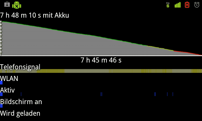

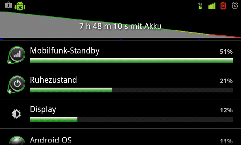

Hi,
ich hab manchmal das problem, dass der Akku schnell leer ist, obwohl ich nix damit mache.
Gestern erst wieder. Über Nacht geladen, Früh ca. 5.45Uhr abgezogen und in die Tasche gepackt. Mittag so gegen 13Uhr Akku bei 1%.
Im Anhang mal zwei Screenshots.
Hab auch schon versucht auf "Nur 2G-Netzte" um zuschalten hat aber nix gebracht.
Ich hab in letzter Zeit keine Apps installiert, konnte auch keine App ausfindig machen, die das verursachen könnte.
Schon mal danke für Hilfe.
