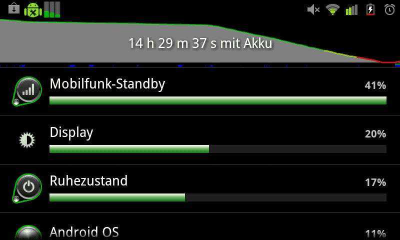

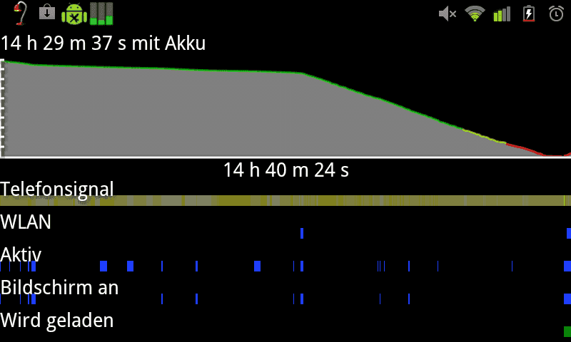

Sag mal oben links in der Notifictation Bar das grüne Icon ist nicht zufällig ein Taskkiller? Die fressen den Akku je nachdem wie du die Intervalle eingestellt hast. Denn immer wenn Apps gekillt werden, starten sie wieder automatisch neu was Strom zieht. Hast du den Intervall also sehr niedrig eingestellt werden die Apps alle paar Minuten neu gestartet.
ja, das ist Easy Task Killer, den hab ich aber schon länger drauf(Intervall eine halbe Stunde). Das Problem hab ich aber auch nicht ständig.
Hatte es auch schon, das es einen Tag ganz normal ging und dann ging es erst bergab mit der Kapazität.
hier hatte ich auch mal Usage Timeline laufen. Es scheint aber nicht wegen zu hoher Prozessorlast zu sein.
€: WiFi ist natürlich nicht ständig an ;)
Nimm den Taskkiller raus!
Dein Mobilfunkstandby ist sehr hoch wie ich finde. Schonmal ein anderes Modem getestet? Hast du immer sehr wenig empfang?
