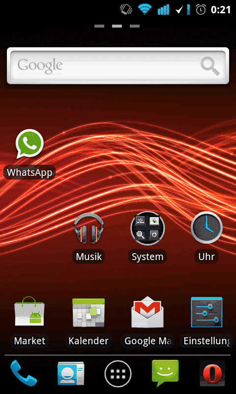

Habe aber auch selber ein Problem :) Meine Hintergrundbilder werden anscheinend teilweise auf eine niedrigere Farbtiefe heruntergerechnet. Zur Erklärung habe ich einmal einen Screenshot unt einmal den Original Wallpaper angehängt.
