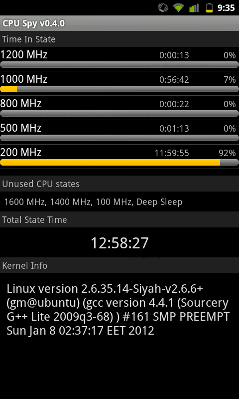

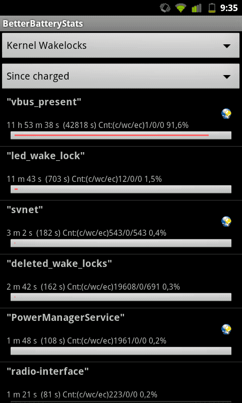

Poste einen Screenshot von Kernel Wakelocks und einen von Partial Wakelocks. Beachte, dass die Aufzeichnungen nur bei Akku-Benutzung Wert haben, am Ladegerät geht die CPU sowieso nicht in den DeepSleep.

ich habe mal zwei Screenshots hochgeladen. Allerdings zeigt er bei Partial Wakelocks nichts an. Hoffe das ist dennoch zu gebrauchen.
Bin mal gespannt, was man daraus lesen kann :)

vbus_present ist laut XDA wohl der Wakelock beim Laden / USB-Verbindung. Nachmal zur Sicherheit: Hing ja nicht am USB, oder?
Wenn nicht, bin ich jetzt auch erstmal verwirrt... Ich schau mal mit, ob ich was finde.

nein, es hing nicht am Stecker und auch nicht am PC per USB, lag still und leise neben dem Bett.
Ich finde nichts. Also nichts. Wie doof für dich :D
Du hattest geschrieben, dass dein System "frisch" sei, heißt das frisches CM7? Dann wäre mein nächster Schritt ein kompletter Reset. Also Stock-Firmware + Wipe.
Reaktionen: LoFi

habe eine Dreiteilige ROM geflashed. FullWipe, vorher und nachher gemacht, mein SGS2 ist so jungfräulich wie es geht. GoogleKonto angemeldet. SD-Karten beide leer gemacht, mit dem SGS2 formatiert. Nichts außer CPUSpy und BetterBatteryStats installiert und es geht immernoch nicht in den DeepSleep...
unter Kernel Wakelocks wird nur folgendes angezeigt:
(0 s) Cnt:(c/wc/ec)1/1/1 100,0%
das Handy wird nicht geladen, es steckt nichts im USB Anschluss.
Was hab ich jetzt noch für Möglichkeiten?

wtf. Jetzt peil ich nix mehr. Nimm mal die ext. SD raus, einfach nur um die absolute Minimalkonfiguration zu haben ;) Hab gelesen, dass es sein kann, dass das Handy nicht merkt, dass es nicht geladen wird und deswegen den vbus_present Wakelock hat. Evtl. ist ja tatsächlich irgendwie der USB-Anschluss oder so defekt... Und bedanken geht am besten über den Button, dann haben wir was davon :p

Das kommt auf den Kernel an und ist eigentlich egal. Nach 20-30 Sek. wechseln die alle. Meins so nach 10 Sek. Aber ohne SIM kommste doch gar nicht zu CPU Spy, oder?
