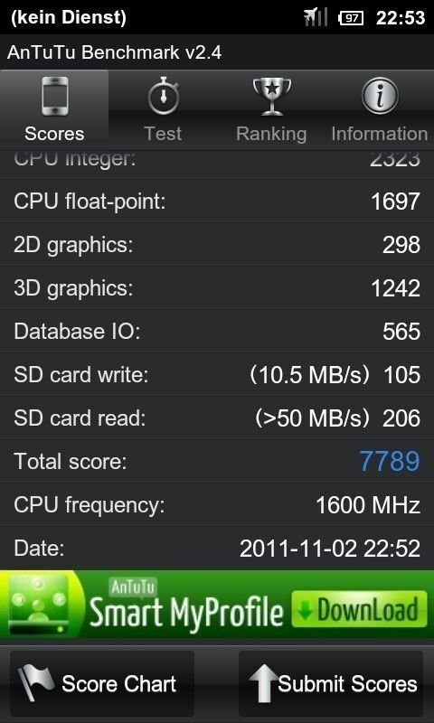

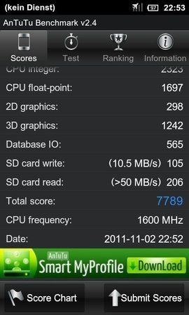

fluxi-miui-kernel-sgs2-XX.05.DEV.zip
- Erneute Verschlankungskur, nunmehr unter 4,5 MB inkl. Modulen
- I/O Scheduler BFQ
- Schnellere USB Ladevorgänge
- Weitere Tweaks
- Noch schneller
Viel Spaß damit!
