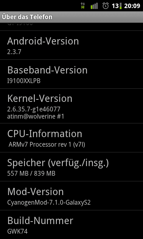

Ich hatte vor ein paar Tagen mein SGS2 gerootet und das CyanogenMod 7.1 Stable via Recovery geflasht. Soweit so gut. Nur das CM7, trotz das es ja "Stable" ist, für mich eher unstabil läuft.
Es stürzten ab und zu mal Apps, am Tag ca. 2 mal, ab. Das heißt sie frieren erst ein und dann kommt ein Fenster, worauf steht dass die App nicht mehr reagiere und ich es schließen soll oder auf Reaktion der App warten soll. Beim Android-Browser z.B. kommt es fast regelmäßig, beim langen surfen, vor.
Ebenfalls der bekannte Fehler mit dem einfrieren im Android Market (v3.4.4). Da gab es auch nur die Abhilfe von Fluxi mit einem Patch, der via CWM geflasht werden kann. :bored:
Hat noch jemand ab und zu Probleme mit CM7.1 Stable?
Hier meine Daten vom SGS2:

Zuerst einmal , es gibt keine Stable. Diese Aussage wurde schon am ersten Tag wieder gestrichen. Demnach ist der Build den du hast also sehr alt.
Wenn du unbedingt bei den " Offizielen " Nightlys bleibe willst Flash dir die letzte ( 116 ) oder den letzten Offizielen Build von Codeworkx welcher im Dezember noch kam .
Du kannst aber auch bedenkenlos die Kang Build's nehmen, siehe seite 1 ganz oben.
Den Build vom 17.12.2011 findest du hier ( aber nur bis morgen da er mir platz in der DropBox weg nimmt ) http://dl.dropbox.com/u/10911926/cm-7-galaxys2-12172011.zip
Aso, dass habe ich nicht mitbekommen. Die Aussage aber drift eher zu. Wieso schreiben die CyanogenMod-Team noch Stable auf ihrer Homepage. :sneaky:
Ist also die letzte Nightly 116-Version neuer und stabiler als die Stable-Version? Welches würdest du mir empfehlen? Sorry für die Fragen, das verwirrt mich nur.
Die welche ich Hochgeladen habe.
Das Stable steht halt so da, ist unterm srich aber eine Nightly wie jede andere :)
