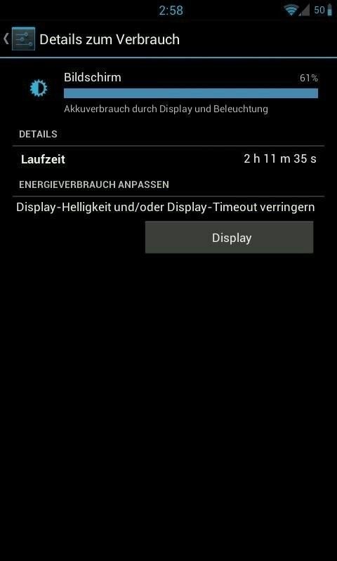

schau mal mit gsam battery was bei dir den hohen akkuverbrauch ausmacht.. bei mir ist bei weitem nicht so heftig, siehe bild -> build vom 10.10 mit entsprechendem siyah, keine extweaks settings bis auf bln
bei einem kumpel war es genauso, da hat der kernel 60% des akkuverbrauches ausgemacht, ein fullwipe brachte abhilfe
