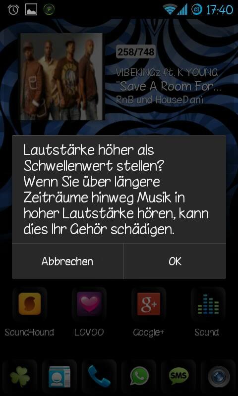

Wie bekomme ich das weg?
Gesendet von meinem S2
