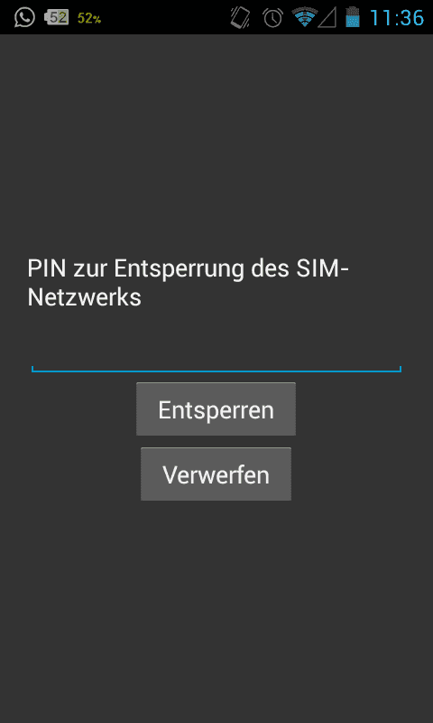

Hey Leute!
Hab grad die nightly vom 19 geflashed und hab jetzt das Problem, dass mich mein Handy neben meinem Pin-Code auch nach einem Code zur Freigabe des Sim-Netzwerks fragt! Hab natürlich nochmal meinen Pin probiert aber das funktioniert nicht! Hat irgendjemand Ideen? Wär wichtig, weil ich so nämlich kein Netz reinbekomm!:s
MfG
Gesendet von meinem GT-I9100 mit der Android-Hilfe.de App

Hey Leute!
MfG
Also ich hab einen IMEI und bei mir funktioniert auch die Pin-Code Abfrage nur kommt, nachdem ich den Bildschirm entsperrt hab, dieses Fenster - siehe Bild!
Der Code ist nicht mein Pin-Code, hab ich schon probiert!
Das riesen Problem is, dass ich dadurch kein Netz reinbekomm und deswegen im Prinzip ein kleines Tablet in der Hand halte anstelle eines Telefons :sad:
MfG

hatte ich gestern auch mal , das hier hat geholfen But kernel has nothing to do with 2g/3g signal... you're probably using latest CM which causes signal issues.
Download "GetRIL" app from market and try to download RIL
"I9100XXLQ6; I9100XWL..."
Reaktionen: Phant0mias
@Daddy: Danke, hat zwar meine Baseband Version aktualisiert, das Problem besteht aber leider immer noch..
Hab auch schon versucht, ein altes Backup einzuspielen bzw. unabhängig davon auf die Nightly vom 17. zurückzuflashen - in beiden Fällen ist das Fenster wieder aufgetaucht :( daugt ma gar ned!
MfG
Schonmal mit der puk probiert?
