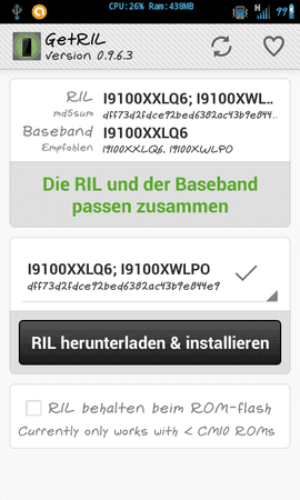

https://www.dropbox.com/s/eu914g1j75e8umc/Screenshot_2013-02-20-16-47-16.png
Aber nun habe ich die App installiert, jedoch scheint der RIL inordnung, jedoch fehlt der Baseband. Soweit ich das sehe kann man mit der APP nicht den Baseband runterladen? Ich frage lieber bevor ich (noch mehr) kaputt mache...

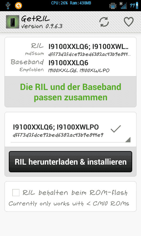

Daddy™;5207400 schrieb:
I9100XXLQ6; I9100XWL... such danach in getril das installierst du dann und dann gehts ich hab es selber gestern so gemacht nachdem ich siyah geflasht hatte
Umgestellt, ging.
RIL : XXLQ6; XWL....
Baseband: XXLS8 (weil ja vorher von mir installiert)
Ob das nun richtig ist wusste ich nun nicht, also hab ich gerade nochmal neu CM 10.1, GAPPS und Siyah 6.0beta installiert, nun denn RIL umgestellt auf XXLQ6; XWL....
Neustart, nun wieder unbekannter Baseband. Soll ich nun wieder den LS8 installieren oder den LQ6?
Reaktionen: Glatzi84
lq6... eventuell 2 mal so war das bei mir beim ersten mal hats bei mir auch nix gebracht
