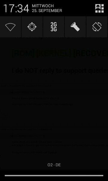

@PwN0GrPhy
Stört dich nur das Design? Finde, die sehen doch fast genauso aus wie bei cm10:
