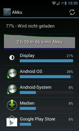

So ich hab CM 10.2 mal geflasht die aktuelle Nightly mit den aktuellste Gapps, bin der Meinung das der Akkuverbrauch etwas hoch is (siehe Foto) aber sonst find ich das es super läuft :D
Hat vielleicht schon jemand den neuesten Dori mit der ROM getestet?
Bei mir ist der akku gerade bei 33% und soll laut anzeige noch 2 tage halten.
