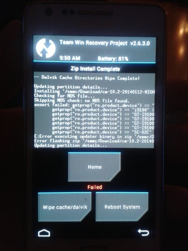

momentan läuft bei mir das Omnirom auf meinem Galaxy S2.
Würde allerdings gern das cm 10.2 testen bis das Omnirom ein wenig ausgereifter ist.
Aktueller kernel ist der Apollo.
Nun ein paar Fragen
-welchen kernel benötige ich für cm10.2?
-Welche Gapps verwendet ihr?
Muss noch Supersu oder cwm installiert sein?
Schön wäre wenn ihr mir gleich den richtigen link zu den Downloads schicken würdet.
Habe gestern schonmal versucht zu flashen allerding ohne erfolg.
Ein Bild vom Fehlversuch ist angehängt
Danke schonmal für eure antworten

@huskyracer88
Für CM benötigst Du keinen extra Kernel, da die ROM selbst einen mitbringt. Lade Dir zunächst den Philz-Kernel, die aktuelle CM10.2-Nightly und die zugehörigen GApps auf die externe SD.
Anschließend bootest Du in die Recovery und flashst zuerst den Philz-Kernel (Anleitung findest Du hier im Startpost im Spoiler "Anleitung"), und rebootest erneut in die Recovery. Nun führst Du ein manuelles Fullwipe (nicht das dortige Script verwenden) durch.
Wenn das erledigt ist, flashst Du ohne Reboot die CM10.2-Nightly und die GApps. Zum Abschluß mach nochmal ein "Wipe Data/Factory Reset" und ein "Wipe Cache", dann rebooten und einrichten.
Reaktionen: huskyracer88
