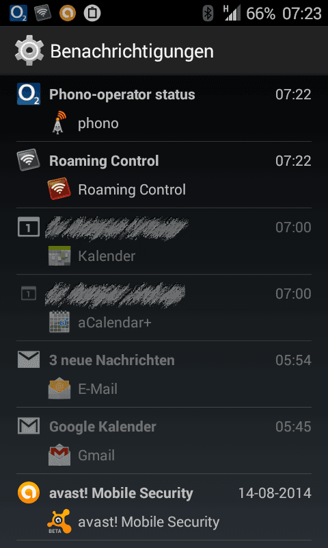

Wenn ich in den Datenschutz Einstellungen die Benachrichtigungen filtern möchte, stürzt die App ab. Könnt ihr das bestätigen? Was macht diese Einstellung überhaupt?
Nein, startet problemlos.
Keine Ahnung.:laugh: Mir wird angezeigt das keine Filter aktiv sind.
Reaktionen: Dinhoxx
Bis da komme ich auch noch. Sorry, habe ich nicht genau genug beschrieben. Wenn ich dann aber rechts oben den Button betätige, stürzt die Einstellungen App ab. Ich nehme mal an, darüber kann man dann Filter erstellen.
Auch da scheint alles i.O. zu sein. Siehe Screenshot.

onlyfor.foren schrieb:
Sorry, da kann ich dir leider nicht weiterhelfen.
Die Ursache meines Problems ist das Xposed Framework. Sobald ich es deaktiviere funktioniert die Einstellung. Na gut, dann muss ich wohl auf dieses Feature verzichten. Da ist mir Xposed doch wichtiger. Trotzdem Danke für deine Hilfe.
