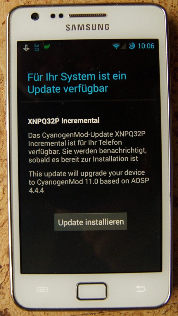

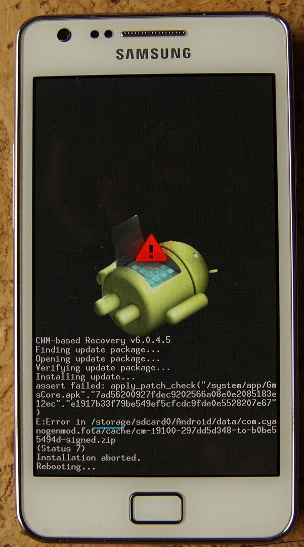

ich habe ein ähnliches, vermutlich sogar das gleiche Problem. Ich hatte auch Cyanogenmod mit dem Installer installiert, bisher 4.3.1
Nun wurde auch mir das update angeboten, das Herunterladen funktionierte einwandfrei. Die Installation bricht jedoch mit einer Fehlermeldung ab und das Telefon startet neu. Leider kann ich mit der Meldung nichts anfangen, aber vielleicht kann mir hier ja jemand helfen?
--> Anhänge.
Ich hatte auch TriangleAway (erfolgreich) benutzt - kann das Problem damit zusammenhängen?
Vielen Dank schon mal.

Status 7 bedeutet das das cwm zu alt ist.
Das kann man sich aber vorher flashen.

Aaaaaaaaaah - bisher war cwmr 6.0.4.5 drauf. Nun habe ich das 6.0.4.7 draufgepackt und bin nicht mehr weiter als bis zum Samsung S2 Bildschirm gekommen!
Also per Odin GT-I9100_JB_ClockworkMod-Recovery_6.0.2.9.tar drauf, in der Hoffnung, dass es dann wieder luppt, und jetzt kommt nach der weißen Samsung S2 Schrift mit gelbem Ausrufezeichen gar nichts mehr?!
Ist hier zufällig jemand, der gerade noch nichts vorhat und mir hilft, mein S2 wieder zu beleben??
