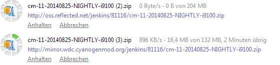

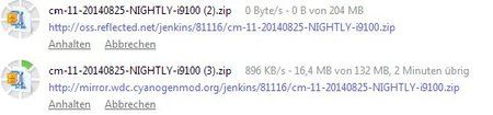

Mir fällt gerade auf, dass die Nightly von heute nur 135 MB, statt wie sonst rund 209 MB groß ist! (Habe sie extra 2mal heruntergeladen) Hat sie schon jemand installiert?? Nicht, dass ich Schrott installiere....
Da wäre ich vorsichtig, das kann nicht passen.
Hab sicherheitshalber mal die vom 24. installiert: Passt!
Die Nightly vom 25.08.14 hat 204,12 MB.
Nicht bei mir! :D
Bin genau so vorgegangen wie Du und siehe da -schon das DL-Fenster zeigt mehr als Deine 135MB an.
