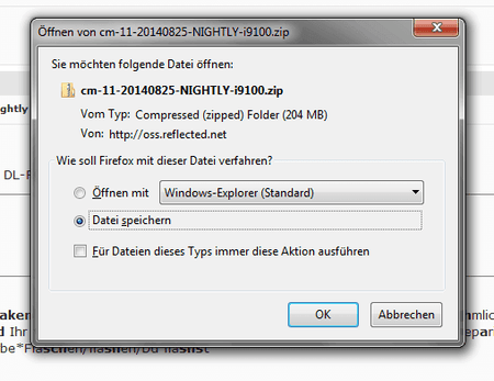

Seltsam :confused2:: Gerade nochmal probiert: auch 209 MB, dann nochmal und nochmal... 209 MB. Dann nochmal: 132 MB (nicht mal mehr 135 MB). Ich denk ist jetzt nicht sooo wichtig.... Bisher gings und zukünftig bestimmt auch wieder :winki:
Drielander schrieb:
Nicht bei mir! :D
Bin genau so vorgegangen wie Du und siehe da -schon das DL-Fenster zeigt mehr als Deine 135MB an.
Auch hier 204MB

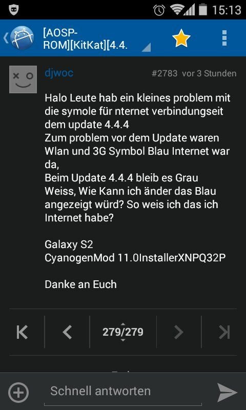

Halo Leute hab ein kleines problem mit die symole für nternet verbindungseit dem update 4.4.4
Zum problem vor dem Update waren Wlan und 3G Symbol Blau Internet war da,
Beim Update 4.4.4 bleib es Grau Weiss, Wie Kann ich änder das Blau angezeigt würd? So weis ich das ich Internet habe?
Galaxy S2
CyanogenMod 11.0InstallerXNPQ32P
Danke an Euch
Die Icons in der Statusleiste sind alle grau unter KitKat, siehe Anhang. Vielleicht lässt sich das durch ein Theme ändern, aber so wären mir keine Möglichkeiten bekannt.
Themen können das ändern
