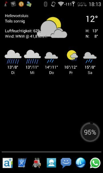

Was ist das für ein Symbol zwischen dem BT und WLAN?
Sorry, nutze seltenst tapatalk
Der ursprüngliche Beitrag von 18:19 Uhr wurde um 18:38 Uhr ergänzt:
Hab es gefunden. War die Vibration welche eingeschaltet war. Warum auch immer.

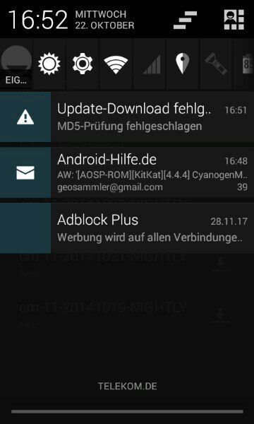

Muss nochmal wegen dem CM Updater nachfragen:
Inzwischen lädt es mir die aktuelle Nightly runter (22.10.2014), aber nach dem Beenden kommt immer der selbe Fehler:
Was kann ich machen?
Bin aktuell auf der Nightly vom 13.10.....
@Geo...:
Mach bitte das Bild kleiner. :rolleyes2:
Danach lade Dir mal die heutige Nightly normal auf den PC und kopiere sie dann rüber in den Ordner CMupdater.
Zurück am S2 via "Über das Tel..." - "CyanogenMod-Updates" aufrufen - da sollte die eben kopierte sein und diese dann zum Update aufrufen.
