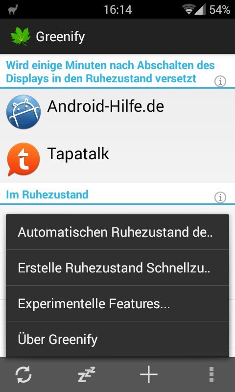

Greenify zeigt mir an kein automatischer Ruhezustand. Kann mir jemand sagen wie ich das Einstellen muss damit es von alleine geht?
Unter Einstellungen in Greenify automatischen Ruhestand aktivieren.
Reaktionen: avalon666

Habe leider nicht die Möglichkeit das dort ein zu stellen. Ich kann nur erstelle Ruhezustand schnellzugriff in Greenwich auswählen...
