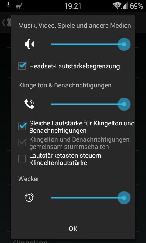

Gibt es bei der M10 eine Einstellung mit der ich die Lautstärketasten sperren kann?
Trage mein S2 überwiegend in der Hosentasche und verstelle mir oft unbeabsichtigt die Klingelton Lautstärke.
Edit
Hab's gefunden, unter Töne/Lautstärke den Haken bei “Lautstärketasten steuern Klingeltontonlautstärke“..
Unter Töne kannst du das einstellen!
Reaktionen: achvio
