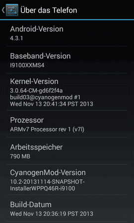

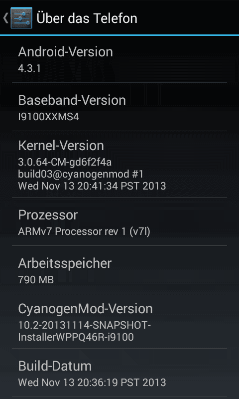

Habe gestern mein SG S2 auch mittels des CM Installers auf eine neue "Daseinsform" gebracht. :thumbup:
Die Custom ROM läuft wirklich sehr gut.
Die Installation verlief bei mir ohne Probleme.
Vorab war die
[Samsung][JellyBean][4.1.2][XWMS1] *25.09.2013* NEE
in Nutzung.

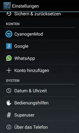

Hast du denn nun volle Root rechte?
Gesendet von meinem Xperia Ray
Ja, habe ich. Weiteres siehe Anhänge.
Cool dann kann man ja auf dem weg ganz einfach Rooten. Oder Systemapp's entfernen. Wenn das so klappt, super.
