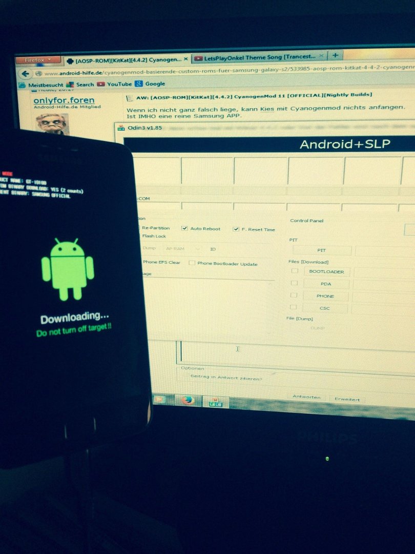

Mein S2 verbindet sich nicht mehr mit Odin. Treiber wurden installiert und mein anderes Samsung Gerät wurde auch bei Odin erkannt, bloß mein S2 nicht. Was tun? Komme ja auch nicht mehr ins Recovery. (Ein paar Seiten vorher steht, was passiert war)

Wenn du in den Downloadmodus kommst würde zumindest ein flashen per Odin möglich sein wenn alls Stricke reichen.
Versuch mal mit Odin eine Verbindung aufzubauen.
Ne, mein Handy lief nur mit 4.4, aber da hatte ich keine nightly. Nur bei 4.4.2 Nightly trat dieser Fehler auf.
Ob Data & Factory reset gemacht wurde, kann ich nicht sagen, da dies schon lange her ist wo ich das drauf gemacht habe. Aber eigentlich müsste ich es gemacht haben.
edit: Da steht bei Odin ja nicht mal was. Also nicht id:com oder so
Da tut sich gar nichts.
edit: Was soll ich mit dieser Datei anfangen? Wenn ich sie entpacke, ensteht daraus eine .cab Datei
edit2: Da steht jetzt "SAMSUNG Android USB Modem Software was not installed successfully (4)"

Hier findest du korrekte Treiber:
https://www.android-hilfe.de/forum/...mobile-phones-for-windows-x86-x64.141962.html
Du kannst auch folgendes probieren:
1. Aufruf
-- Systemsteuerung
--- Verwaltung
---- Dienste
----- Dienst "Windows Driver Foundation - Benutzermodus-Treiberframework" (wudfsvc) auswählen (Doppelklick)
------ Eigenschaften
2. Starttyp ändern
- Starttyp steht zunächst auf manuell
- Auf Starttyp automatisch umstellen
- Mit Übernehmen bestätigen
Das S2 sollte nun keine Probleme beim Erkennen unter Windows machen.

Danke! Werde nachher bescheid geben obs geklappt hat
Es hat nicht geklappt.. Kann es sein, dass irgendwas an der Buchse kaputt ist? Eigentlich hatte ich sonst nie solche Probleme. Das gleiche Datenkabel ist es ja auch (original) und verschiebe USB-Slots hab ich auch schon probiert.
Schalte das S2 aus. Entferne den Akku. Drücke den Power-Knopf für 10 Sekunden, damit auch bloß kein Reststrom im Handy bleibt. Nun reinige vorsichtig deine USB-Buchse mit einer Bürste oder einem Pinsel.
Versuche mal einen anderen Rechner.
Versucht, leider gescheiert. :(
Wenn auch das laden nicht korrekt klappt, bleibt wohl nur noch ein tausch der USB Platine.
Da gibt es ganz gute Anleitungen.
Gesendet von meinem GT-I9100 mit der Android-Hilfe.de App
Das Lade Symbol kommt, aber dann kommt der Bootloop
Da wäre es möglich, das die Platine hin ist.
Mit etwas Geschick kann man das selbst machen.
