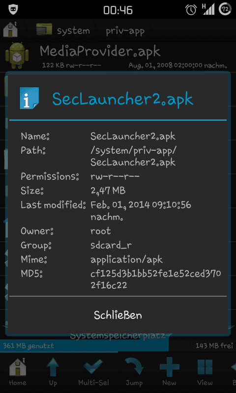

Man kann sich TouchWiz aus dem Xda Forum laden und über das Recovery flashen. Läuft bei mir wunderbar. Allerdings müssen die Berechtigungen mit Hilfe eines Root Explorers geändert werden, sonst kann man keine Widgets hinzufügen.

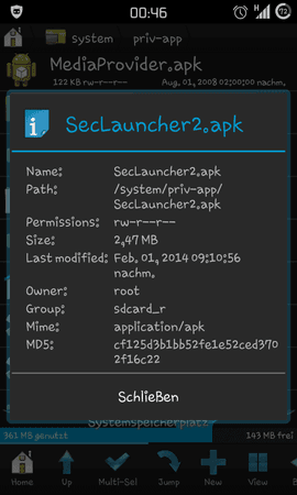

Hier noch ein Screenshot mit dem richtigen Pfad und den Permissions für TouchWiz, damit die Widgets funktionieren.
Kannst du dazu bitte mal den Link zum XDA-Forum posten?
