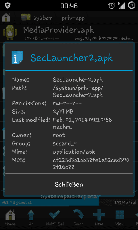

Dinhoxx schrieb:
Hier noch ein Screenshot mit dem richtigen Pfad und den Permissions für TouchWiz, damit die Widgets funktionieren.
finde diese datei nicht unter /system/priv-app sondern unter /system/app
dort habe ich alle berechtigungen einen haken gegeben aber es funktioniert nicht.
Was mache ich noch falsch?

Dinhoxx schrieb:
Man kann sich TouchWiz aus dem Xda Forum laden und über das Recovery flashen.
Allerdings müssen die Berechtigungen mit Hilfe eines Root Explorers geändert werden, sonst kann man keine Widgets hinzufügen.
Habe Touchwiz und Weather mal installiert. Klappt soweit.

Hallo Richard,
kannst du widget zufügen? Bei mir funktionier das nicht.
Wollte jetzt nach deinem Bild aus dem Forum die Rechte vergeben.
Musste nur feststellen das ich keine Datei mit dem Namen "SecLauncher2.apk in dem Ordner /system/priv-app/ finden kann.
Habe die Datei dann unter /system/app gefunden.
Dort habe ich die Haken bei
Eigentümer, Gruppen, Andere bei Lesen, Schreiben, Ausführern gesetzt.
Spezielle Berechtigungen habe ich auch bei Set uid, Set Gid, und Sticky gesetzt.
Danach neu gestartet und bekomme immernoch die Meldung wenn ich ein wiget hinzufügen will
"not installed with permissions needed for binding widgets".
Könnst ihr mir vielleicht weiter helfen ? :confused2:
Finde den Launcher so eigentlich ganz gut. Nur ohne widgets halt nicht alltagstauglich :unsure:

Jamax79 schrieb:
Hallo Richard,
:unsure:
Mit welcher App hast du die Rechte gesetzt?
Habe das mit den Widget noch nicht getestet, denke geht aber auch nicht.
Ich suche neben der WetterApp auch die Wecker APP und Allshare (DLNS) von Samsung. Da Touchwitz ja jetzt drauf ist, müssten die doch laufen.
Die APKs habe ich, aber laufen nicht.
Richard
Jamax79 schrieb:
Hatte es mit Root Browser und Root Explorer versucht beides erfolglos :confused2:
Bei mir klappt es:
Habe die apk SecLauncher2.apk vom Verzeichnis /system/app in das Verzeichnis /system/priv-app/ verschoben und dort die Rechte gesetzt.
Dann die APK von dort neu installieren lassen. Dann ein Neustart des S2 und dann lauft es.
Richard
Reaktionen: Jamax79
Super Danke. Jetzt hat es auch bei mir geklappt. Hatte die Datei nicht verschoben grrr.
