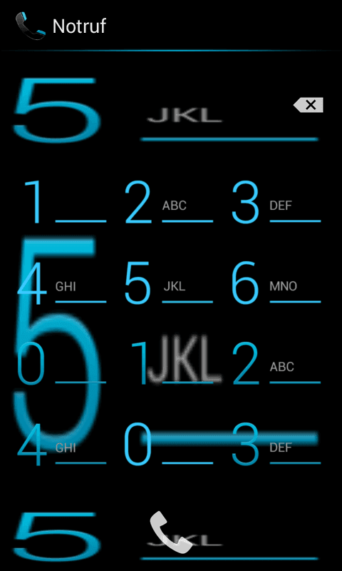

Mir ist aufgefallen, das ich einen sehr merkwürdigen Bildschrim habe, wenn ich im Lockscreen auf Notruf klicke.
Was ist denn das?
