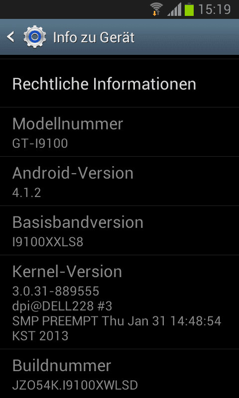

So, jetzt hab ich mal wieder die Orginal Samsung Stock mit einem erweiterten PIT-File drauf. Läuft derzeit alles sauber und stabil.
( Telefon, WLAN, Daten, alles getestet. )
... und jetzt versuche ich mal ganz, langsam, Schritt für Schritt, das Handy softwaretechnisch neu aufzubauen.
Welche Recovery / Kernel soll ich zu erst flashen. In manchen Treats wird der Umweg über CWM empfohlen und die angeblich muss der Philz zur
Buildnummer passen... ist das korrekt?
philz_touch_6.48.4-i9100 ging schon mal nicht aus der Stock-Recovery ( vermutlich da nicht signiert )
Also wieder zuerst den älteren Philz über Odin? ( mein Counter wächst und wächst... )

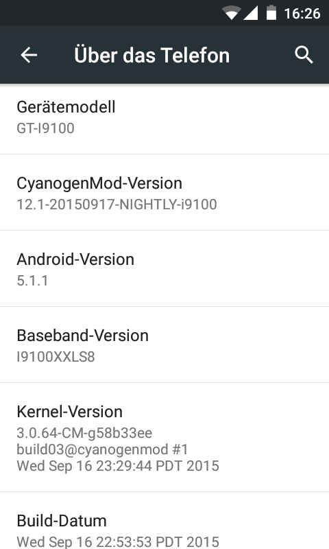

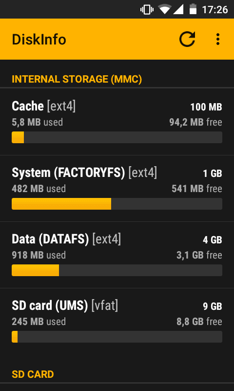

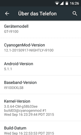

[DOUBLEPOST=1442501063,1442500336][/DOUBLEPOST]
Mit DiskInfo zB.
Gruß Nick Knight

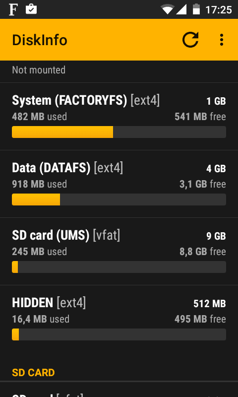

Super...
mit der I9100_1.0GB_Sys-04GB_Data-512MB_Preload.pit hab ich jetzt endlich Platz:thumbup:
und sogar die Preload ist noch da, falls ich noch mal zurück auf "LOS" muss... :winki:
thx @ all
Michael

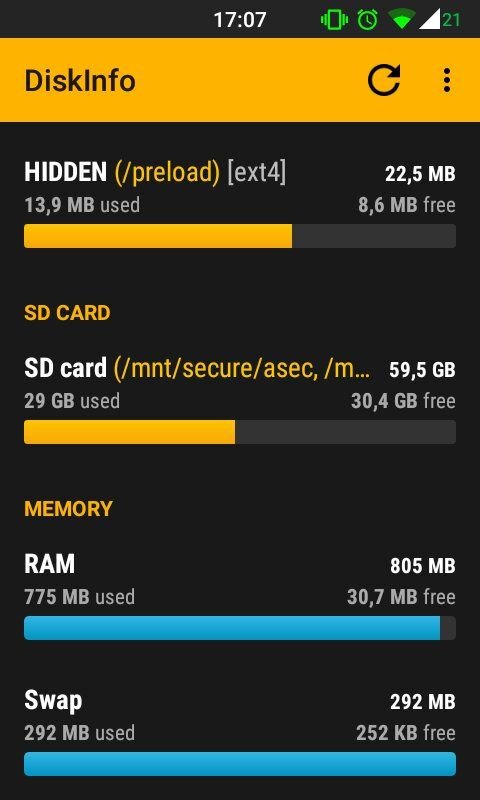

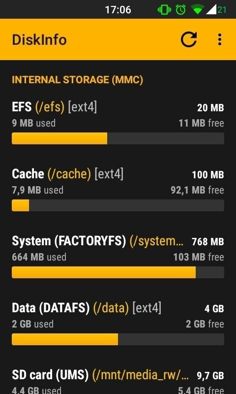

Man braucht nicht unbedingt ne app. Dank Terminal tuns da Befehle wie "df" z.b. für die partitionen.
@fireburner
die erfahrenen User nutzen sicher lieber die Terminal-App. Dann wäre aber korrekt: su Enter und dann df , denn sonst sieht man die verstecken Partitionen nicht wie zB Preload und zRam wie in meinem Screenshot eh nicht, denn dafür gibt es andere Befehle in der Terminal-App.
Gruß Nick Knight
