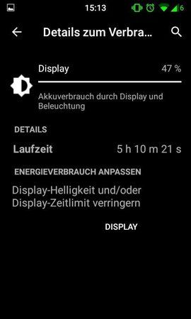

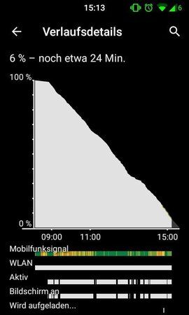

Akku Laufzeit mit der Nightly vom 6ten Juli und DorimanX Kernel ist auch ganz gut, zumal ich auch noch AnTuTu Benchmark gemacht habe. Der Pik bei Aufladen, keine Ahnung wo der herkommt, war nirgends angeschlossen.
