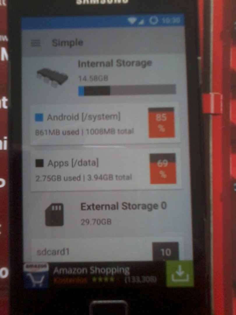

bin jetzt von 4.4.4. auf 12.1 gegangen.
Bin dabei wie folgt vorgegangen:
0. geflasht Philz 5.19.9
1. Odin 3.10 1GB_4GB Pitfile
2. Bootet euer Gerät in den Downloadmodus
3. Öffnet Odin, setzt die pit file
4. Klickt nur den Hacken bei "Repartition" an
5. Beginnt den Flash Vorgang
6. Bootet in die Recovery
7. Wählt /format system, cache, dalvik, data, internal storage (dies löscht alles)
Dalvik bei Philp nicht gefunden somit nicht ausgeführt
8. Flasht einen Lolipop kompatiblen Kernel (CWM-KitKatCompatible6045-i9100)
9. Bootet die Recovery neu
10. Flasht CM12 + GAPPS full
11. Superuser auch noch im Recovery flashen!
Gibt es hier:http://download.chainfire.eu/695/Sup...erSU-v2.45.zip )
12. Wipe Cache + Wipe Dalvik
13. Rebootet ins System
CM12.1 läuft soweit, aber
- vom internen Speicher 16GB nur 5GB zur Verfügung (wohl 1GB und 4 GB von Pit file)
- Speichern auf externe SD nicht möglich, obwohl von dort geflasht habe
(welches Format sollte die externe SD haben? Habe fat32
Idee, wo der Fehler liegt?
Was kann ich machen?
Falls weitere Angaben benötigt werden, bitte melden

Er zeigt ja den internen Speicher komplett an, also gehe ich davon aus das die SD1 nicht gemountet/partitioniert/formatiert ist...
Da musst du wohl nochmal mit nem SD-tool drüber.
@Bernd: Die interne SD musst du im Recovery noch auf vfat/fat32 formatieren, wenn du eine Pitfile geflasht hast.

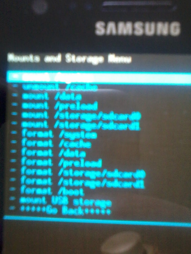

Danke für die Hinweise:
@ dj3d: Werde den vorgeschlagenen Kernel probieren
Die Pitfiles sind so benannt: 1GB_4GB, 1GB_6GB soll Probleme machen, …
@ Darkmenneken: Guter Hinweis, im Recovery stand unmount SD1
@ fireburner: Habe internal storage nicht auf vfat/vat32 formatiert.
Zuerst SD0 vfat formatieren und im Anschluss system, data.
Frage: Wird gesamt SD0 formatiert? Somit geht efs Partition verloren?
Backup Recovery sichert komplette SD0?
Jetzt wieder bei meiner Beschreibung bei Punkt 0 starten oder bei
Punkt 6, da entsprechende Pit files vorhanden. Von dort aber den Kernel CWM/TWRP
bzw. Philz flashen oder reicht aktuelle Recovery vom
Kernel CWM-KitKatCompatible6045-i9100

@Bernd: /efs ist eine eigene Partition und hat nichts mit sd0 zu tun. Wenn du im Terminal Emulator df eingibst siehst du alle Partitionen des Hanys. Wenn du sd0 formatierst gehen njr die dort gespeicherten App Daten und sonstige Daten die du dort abgelegt hast verloren. Nichts desto trotz sollte man wenn man flasht immer ein efs backup haben. Ich hab mir das zum Beispiel nochmal aufm Rechner abgelegt, für den Fall das es aufm Telefon verloren geht.
