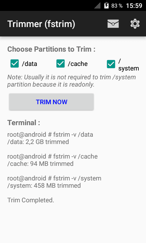

fireburner schrieb:
Dies funktioniert leider nicht, so wie gedacht: /system wird trotzdem nicht getrimmt.
Funktioniert das /system trimmen, denn mit der Trimmer-App? Bzw. welcher Eintrag wäre das im Log um zu sehen, ob es geklappt hat?
EDIT: Log angehängt
@the.gangster: hab mal auf die Nightly vom 14.02. geupdatet. Mal sehen, ob nun die Bluetooth-Steuerung geht. ;)
  • trimmer.txt
Mit der Trimmer App funktioniert es definitiv, allerdings auch nicht automatisch.
Immer, wenn man die App verlässt und wieder öffnet ist der Haken bei /system weg.
Reaktionen: sopur
Hab mal mit der App getrimmt, anbei! Wo findet man die log Datei?
