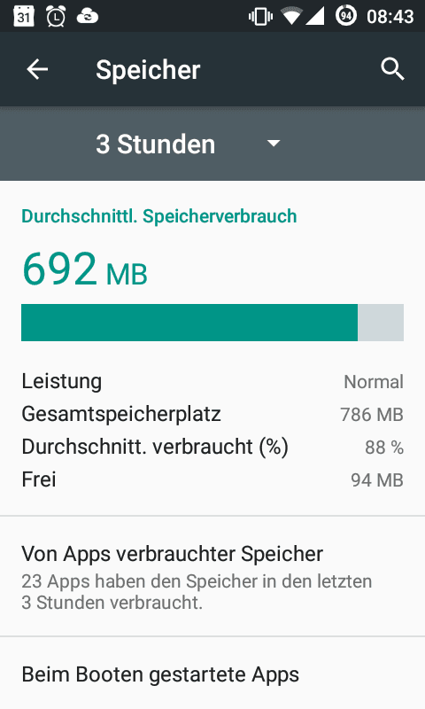

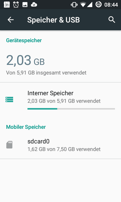

Kann mir jemand die Speicher-Darstellung bei CM13 erklären? Ist das ein Fehler oder stell ich mich zu doof an?
Ich habe mein i9100 vor dem Flashen neu partitioniert. 1GB System, 6GB Data, Rest sdcard. Was will mir CM13 mit dem linken Bild sagen? Das rechte Bild verstehe ich ja....das ergibt auch Sinn. Nur das linke verstehe ich nicht. Wovon habe ich denn 94MB frei?

@RoastChicken
Das ist die Angabe des RAM. Du hast also aktuell 94MB im Arbeitsspeicher frei.
Reaktionen: RoastChicken
:rolleyes2: Oh man....na klar. Danke. Da hätte ich auch wirklich allein drauf kommen können. Sorry für den unnützen Post.

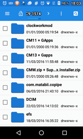

@fireburner Auf welche weiße hattest du damals die /efs Partition gesichert? Hast du es schon versucht mit dem selben Tool wiederherzustellen?
Hast du außerdem versucht eine 3teilige Stock ROM zu flashen?[/QUOTE]
Danke für die Antwort! Habe erst nach dem "Blitzeinschlag" den efs-Ordner gesichert! Auf der SD1-Karte und dem PC. Gerade eben habe ich noch einen letzten Versuch gemacht! Stand mir nur "stattdessen die nv_data.bin " zur Verfügung! Leider bemerkte ich zum 1. Mal, dass die nur 0 MB Inhalt hat, während die Entwickler-bin 2 MB hatte! Da wurde mir klar, dass meine Versuche aussichtslos sind und sich meine IMEI "verflüchtigt" hatte, Achtung: Beim Installieren eines aktuellen Nigthlys???? Auf die 3teilige Stock ROM habe ich nun keinen Bock mehr, weil das Rooten nicht mehr so aktuell ist wie am Anfang, und die neue Partitionierung 1/4 GB/ 548 MB preload hat mir den Rest gegeben, weil 1/3 GB/45 MB nicht laufen wollte usw. Und ob ich da Schreibrechte hätte, bezweifele ich mal, weil sich der Original-efs-Ordner auch mit dem "recovery-Lanchon-IsoRec-TWRP-2.8.7.0-20160113-i9100(by-arnab).zip" nicht löschen ließ. Letzteres Werkzeug/oder andere Saboteure(?) und teilweise erhebliche "Macken" in den Nigthlys habe ich in Verdacht für diesen/meinen "Blitzschlag", auch zuweilen jetzt noch, werde gleich mal das aktuelle Nigthly herunter laden. Bei solchen Aktionen blitzt es gelegentlich auch, aber die IMEI ist nicht mehr berührt, weil ja schon auf dem Schlachtfeld geopfert? Bin ja nicht der Einzige! Gestartet bin ich mit cm13 am 17.02., da ging das Telefon auch schon nicht. Mit dem Nigthly vom 18.02. war der Fehler behoben? Werde bei meinem neuen LG4 sehr viel vorsichtiger sein mit der " Blitzerei", liegt das alles an MM?

@colin 49
es kann durchaus sein, dass Du durch das Flashen der original Sammy ROM (wie von Fireburner empfohlen) wieder an deine IMEI (also die korrekte EFS-Partition) kommst.
Der Weg zurück zu CM13 wäre von dort jetzt auch nicht so wahnsinnig aufwändig wie Du es darstellst.
Ist aber natürlich Dein Handy und Deine Entscheidung. Und ja, Du bist sicher nicht der einzige aber dennoch ein Einzelfall. Auf XDA liest man fast nie davon, obwohl sich dort wirklich jede Menge Minderbegabte auf allen möglichen Wegen daran versucht haben, CM13 zu flashen. Vielleicht hast du auch einfach nur ein falsches PIT-file dabei gehabt.
