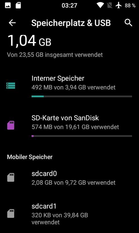

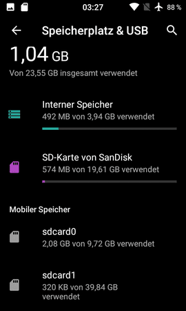

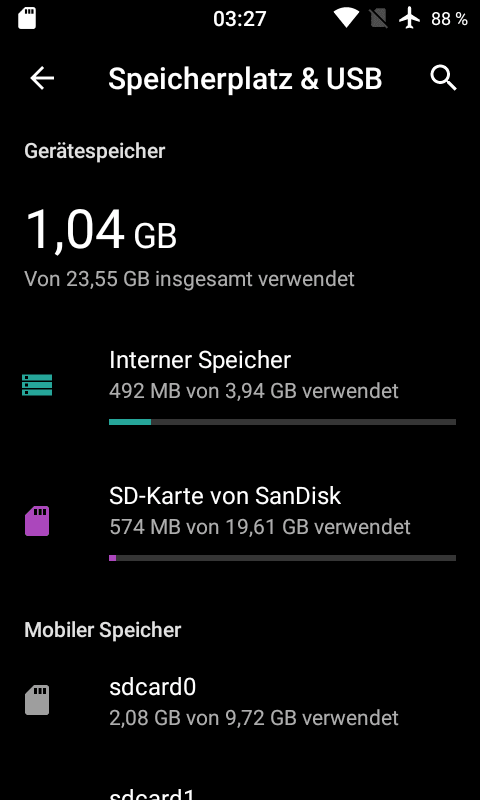

Mir ist die Verschlüsselung absolut egal. Aber wenn man nur einen Teil der Micro-SD dem Internen-Speicher zur Verfügung stellt, ist diese Partition automatisch verschlüsselt.
Ich finde das ganz praktisch für mich, da FolderMount ohne SuperSu einfach nicht läuft.
Gruß Nick Knight

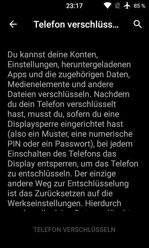

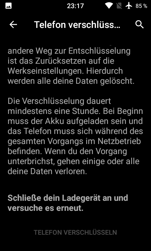

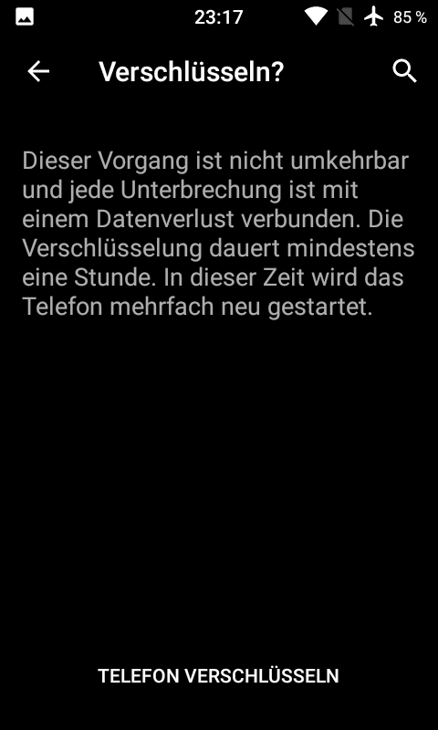

fireburner schrieb:
Wenn dann wäre Entsperrmuster, Passwort oder Pin das Einzige
+ diesem,
fireburner schrieb:
Vorallem, warum habe ich dann die Option bei Sicherheit, das Telefon zu verschlüsseln.
dann hast Du die
fireburner schrieb:
Full Encryption wäre natürlich super, bei einem mobilen Gerät, dass mal schnell abhanden kommt.
siehe Anhang ;)
fireburner schrieb:
Wie kann man nur einen teil der internen zur verfügung stellen? Mehrere Partitionen auf der SD?
Jein, es gibt unter MM einen neuen ADB Befehl der das ermöglicht. Man könnte auch eine 500GB SSD in den Mixed Mode aufteilen, normale HDD's wären wohl was langsam :wubwub:
Eine Top Anleitung gibt es >> [How-To] SD Karte gleichzeitig als Interne Speichererweiterung und Mobilen Speicher benutzen (Marshmallow)
Gruß Nick Knight
