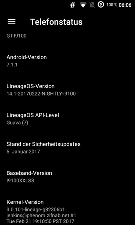

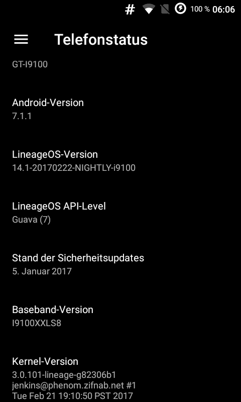

I9100 ist wieder als Device auf der Download Seite von LineageOS verfügbar.
Auch gibt's da jetzt wieder ein offizielles Nightly vom 22.02.2017. (Jenkins hat es gerade gebuildet)
Download - ok
LOS vom 13.02.2017 als Ausgangs OS.
Dirty Flash über TWRP Recovery - ok
Reboot - ok
Root (ADB und Apps) nachwievor vorhanden - ok
Swift Black Theme über substratum reinstalliert - ok
