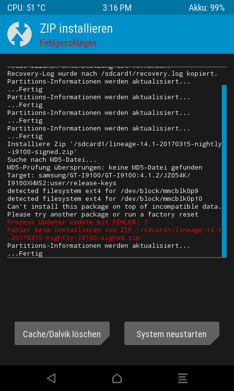

na das ist doch jetzt der Fehler der Signaturprüfung. Du hattest doch bereits geschrieben, dass Du sie ausgeschaltet hättest (entweder im Settingss-Menü oder beim Flashen selbst in dem Dialog den Haken entfernen).
Der Fehler der dann kommt, wäre interessant.
Das Recovery.log findest Du unter /tmp solange die Recovery noch läuft. Um es zu sichern gibt es eigens einen Knopf unter Advanced. Damit wird es auf die SD-Karte kopiert.
Um einen Screenshot in der Recovery zu machen: Power+VolumeDown drücken. Auch der landet dann unter /pictures/Screenshots.
Hallo, hier ist der Screenshot. Die Log-Datei (temp-Ordner) ist nach dem Neustart nicht mehr da, wie bekomme ich die gespeichert/exportiert?
@uzz
Du solltest wirklich mal lesen, was man Dir schreibt.
Genau den Fehler hatte ich doch schon Dank meiner Glaskugel in der ersten Antwort kommentiert. Und zur Recovery.log hatte ich auch schon alles beschrieben...
So macht Helfen echt keinen Spaß.
Zum Punkt 1 gebe ich dir recht, deine Glaskugel schien zu funktionieren (Experimental-builds werde ich mal probieren)
Die recovery.log habe ich wie beschrieben gesichert (wurde im log auch so angezeigt) aber das temp-Verzeichnis samt log-Datei war nach dem Neustart in das System nicht mehr da.
