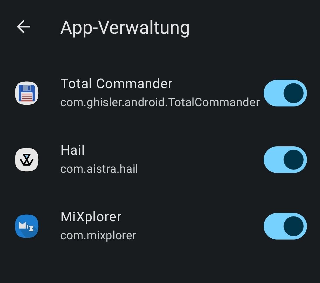

@orgshooter Ich wurde beim ersten Start nach dem Updates vom MiXplorer direkt per Popup gefragt, ob ich Shizuku zulassen möchte 👍🏻
Ergänzung:
Habe den Eingangsbeitrag mal angepasst.
@holms ja, wenn Shizuku läuft und im MiXplorer ist der Haken gesetzt, dann kommt die Meldung.

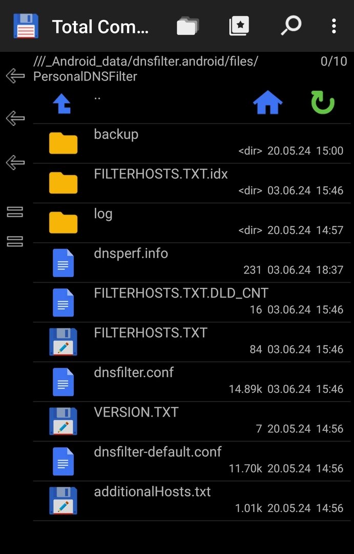

@all
Übrigens gibt es jetzt auch beim TotalCommander 3.60b1d diese Funktion:
(Screenshot aus Shizuku) sodass auf Data zugegriffen werden kann.
Nein, anders. Der Haken wird erst durch die Bestätigung im Popup gesetzt, meine ich.
Bei mir war es so wie ich es beschrieben hatte.
