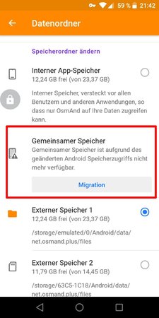

Hi,
eigentlich gehört das wohl in das Thema Warnung -- Androit Target API 30 ab Osmand 4.1, aber daß das nach mehr als einem Vierteljahr noch keinen einzigen Post hat, wundert mich nicht angesichts dieses Titels... Ich denke, wer zu diesem Thema Infos sucht, kommt nicht darauf, sie dort zu finden?
Ich bekam beim ersten Verwenden von OsmAnd nach einem Update von Android 11 (also innerhalb Android 11, ich hatte auch vorher 11) eine Meldung, daß etwas mit meinem Karten-Speicherordner auf der SD-Karte nicht stimmen würde, und ich eine "Migration" ausführen müßte, weil "Gemeinsamer Speicher" (was zur Hölle soll das sein???) nicht mehr verfügbar wäre. Das ganze war ziemlich dramatisch formuliert, aber ich habe trotz ca. 30 Minuten Herumsuchen in Einstellungen und Hilfe und Ordnerstruktur nicht herausgefunden, was eigentlich Sache ist. Klar war lediglich, daß irgendwelche Ordner auf der SD-Karte von einer Android-Änderung betroffen sind, die SD-Karte ganz grundsätzlich aber weiter als Speicherort für OsmAnd-Karten verwendet werden kann.
Sehr schlecht formuliert das ganze, das muß man leider bemängeln - weder die Problematik haben sie so beschrieben, so daß man 100% versteht, was ganz genau geändert wurde und was ganz genau dann als Problem speziell für OsmAnd resultiert (andere Apps, die die SD-Karte verwenden, haben keine Probleme gemeldet!), noch haben sie ganz präzise beschrieben, welche anderen Ordner zur Verfügung stehen, und wie ganz präzise man vorgehen soll.
Ich habe mich mehr als eine volle Stunde lang damit abgequält, OsmAnd wieder zum Laufen zu bringen, seither steht der Speicher auf "Externer Speicher 2", das ist
/storage/HD-ID/Android/data/net.osmand.plus/files
Gemäß dieser Struktur komme ich auch im TotalCommander dort hin, aber seltsamerweise wird mir dann das Verzeichnis angezeigt als
///_Android_data (HD-ID)/net.osmand.plus/files
so eine Struktur habe ich ja noch nie gesehen...

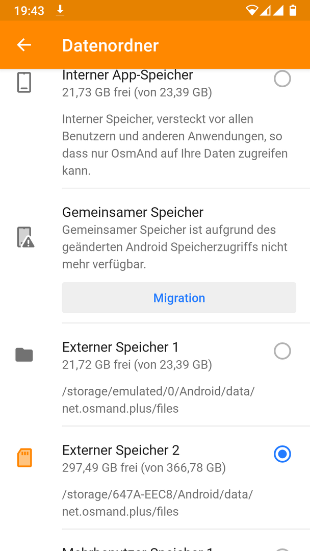

Und nach wie vor wird mir als zweitem Eintrag - hinter "Interner App-Speicher" (intern) - der nicht auswählbare Eintrag "Gemeinsamer Speicher" angezeigt mit einem Fehler-Symbol und der nach wie vor aktiven Schaltfläche "Migration". So, als würde da nach wie vor irgendwas in der Luft hängen bzgl. meines Kartenspeichers?
Danach kommen 5 wieder auswählbare und mit normalem Symbol angezeigte Einträge "Externer Speicher 1" (intern), "Externer Speicher 2" (Karte, der ist vorausgewählt und ja wohl benutzt), "Mehrbenutzer-Speicher 1" (intern), "Mehrbenutzer-Speicher 2" (Karte) und "Manuell spezifiziert".
Ist das denn normal, daß ich ab jetzt immer diese Migrations-Aufforderung dort stehen habe?
Und was für Probleme sind das überhaupt, die speziell OsmAnd jetzt auf einmal hat, und wie hätte man da eigentlich vorgehen sollen (und können!)?
danke!

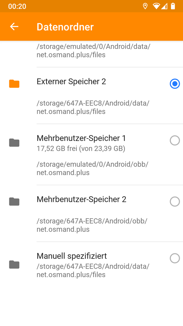

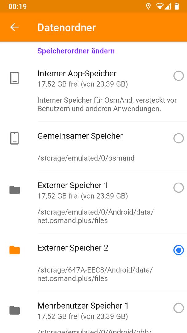

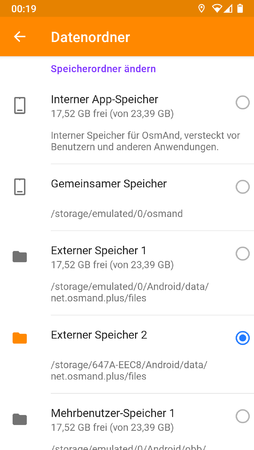

Hallo micman,
eine kleine Information: Ich nutze Osmand unter Android 8. Unter den Einstellungen in Osmand zum Speicherordner wird auch hier auf eine fehlende Verfügbarkeit des Gemeinsamen Speichers hingewiesen.
Was jetzt mit dem Gemeinsamen Speicher genau gemeint ist, kann ich auch nicht sagen.

Gemeinsamer Speicher bedeutet, dass ihr den Speicher eurer SD-Karte dem des internen Speichers zugeschlagen habt, aus welchen Gründen auch immer. Das war definitiv immer eine Fehlentscheidung.

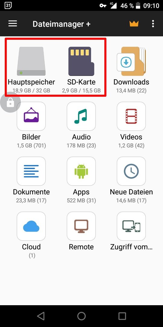

bei mir wurde die SD-Karte nicht dem internen Speicher zugeschlagen. Ich habe definitiv die SD-Karte als zweites Speichermedium eingerichtet (s. Anlage).
Die Dateien vom Osmand liegen im internen Speicher. Somit habe ich keine Probleme in der Nutzung von Osmand.

Das war halt eine meiner beiden Fragen, ob es normal ist, daß einem dieser Button "Migration" ab dann für immer angezeigt wird (so, als wäre aktueller Handlungsbedarf).

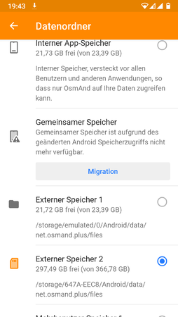

@micmen Aber im ersten Post sagt er es doch sehr deutlich:
Hi, bislang lag mein Datenordner für Osmand im Gemeinsamen Speicher, also in /storage/emulated/0/osmand. Vor paar Tagen meinte Osmand, wegen geänderter Zugriffsrechte von Android könne dieser Speicherort nicht mehr verwendet werden, und schlug mir vor, alles in den "Internen App-Speicher" zu schieben. Es liegt jetzt unter /data/user/0/net.osmand.plus/.
Der Gemeinsame Speicher, der aufgrund geänderter Zugriffsrechte nicht mehr genutzt werden kann. Darum ging's doch, oder? Prinzipiell kann es nur 3 Optionen geben für diesen Pfad
1. /interner Speicher/Osmand
2. /interner Speicher/Android/data/net.osmand
3. /externer Speicher/Android/data/net.osmand
(/storage/emulated/0 = /sdcard = /interner Speicher) Mehr ist nicht möglich.

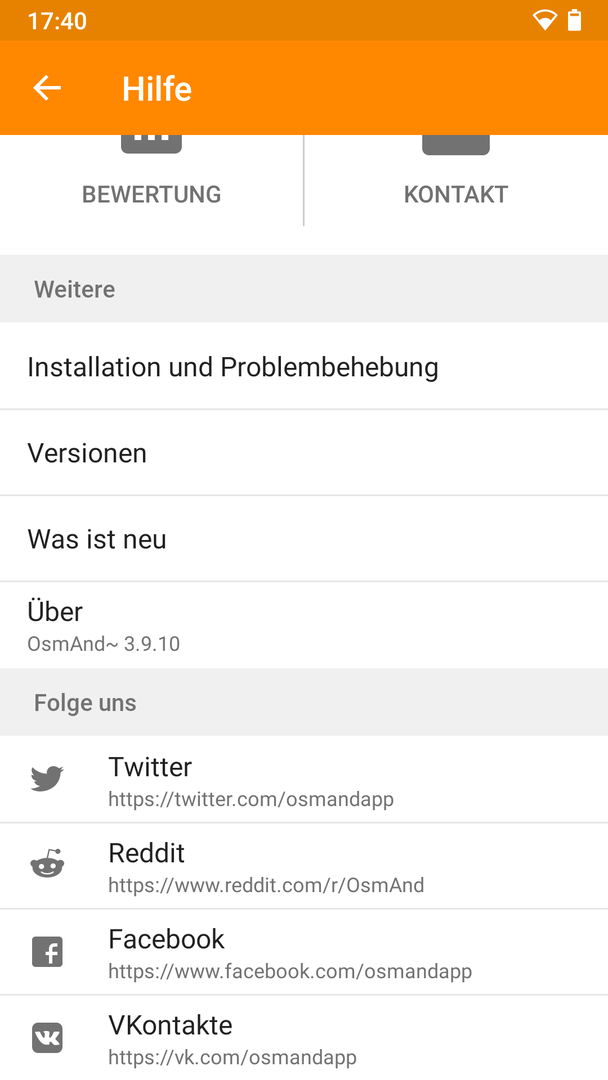

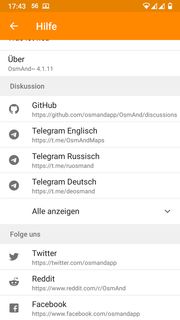

Auf dem A5 #1 LOS neuer aus dem April + OsmAnd ältere Version v3.9.10. + 32GB-SD
Auf dem A5 #2 LOS älter dem Januar + OsmAnd neue Version v4.1.11 + 400GB-SD
Als ich auch die Meldung bekommen habe das der OsmAnd nicht mehr auf die SD abspeichern wollte hatte ich kurz ein LOS-Update durchgeführt. LOS Januar --> LOS April
Ich habe mir dann eine ältere OsmAnd Version gezogen (v3.9.10) und auf A5 #1 installiert.
Das Problem trat immer noch auf.
Auf A5 #2 war noch die LOS vom Januar. Hier funktionierte die Nutzung der SD aber noch.
Den Unterschied erkennt man daran das bei "extermer Speicher 2" die Größe nicht mehr angezeigt wird.

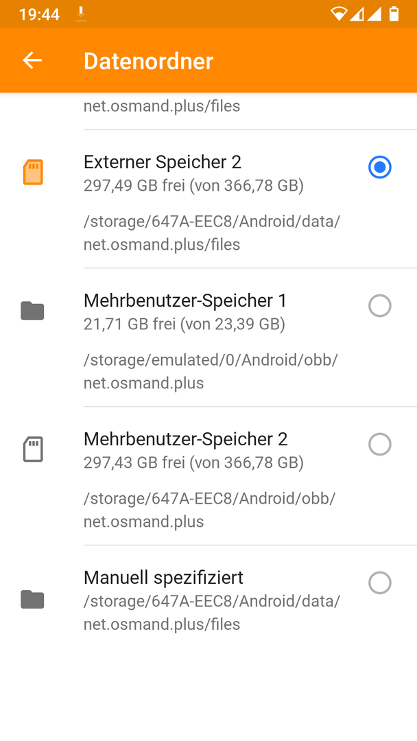

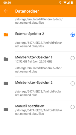

Screenshots hier vom A5 #1
LOS 04-2022_Screenshot_20220424-001945_OsmAnd~.pngLOS 04-2022_Screenshot_20220424-002000_OsmAnd~.pngLOS 04-2022_Screenshot_20220427-174015_OsmAnd~.png
Hier Screenshots vom A5 #2
LOS 01-2022_Screenshot_20220423-194351_OsmAnd~.pngLOS 01-2022_Screenshot_20220423-194410_OsmAnd~.pngLOS 01-2022_Screenshot_20220427-174313_OsmAnd~.png
