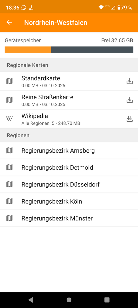

Ich habe seit einigen Tagen das Problem unter OsmAnd+ das ich die Karte für Nordrhein-Westfalen nicht updaten kann und die Karte auch nicht manuell neu runterladen kann. Ich bekomme immer die Meldung "I/O-Fehler: File not found"
Auch wenn ich die Karte für Nordrhein-Westfalen manuell lösche und dann manuell neu installieren möchte, bekomme ich die gleiche Fehlermeldung.
Alle anderen Karten kann ich ganz normal runterladen und/oder updaten.
Könnt ihr mal schauen ob ihr das gleiche Problem habt?

Ich habe getestet: Hier ebenfalls die Fehlermeldung. Die Größe der Datei wird mit 0MB angegeben.
Reaktionen: HaJoHausB und 900MHz

NRW wurde aufgesplittet. Ihr müsst die Einzelregionen manuell runterladen und die "große" Karte löschen.

Nochmal: NRW gibt es offenbar nur noch aufgesplittet (die Karte existiert auf dem Server auch nicht mehr und in OsmAnd wird als Datum der 3.10. angegeben anstatt 1.10.). Bayern wird es sicher auch bald treffen. Das wird ab einer gewissen Dateigröße so gehandhabt (ist auch bei anderen Apps wie Mapfactor so, nur wird da schon bei viel geringerer Dateigröße gesplittet). Einige Länder waren früher eine große Karte und gibt es inzwischen nur noch unterteilt.
Der Fehler liegt eher darin, dass die große Karte noch bei den Downloads angezeigt wird. K.A. ob das mit der Appversion zu tun hat und sie mit einem Appupdate entfernt wird. Ich glaube jedenfalls nicht, dass NRW nochmal als große Karte zurückkommt.

Ist schon alles so wie es @Lenoid sagt -- habe das für NRW auch durchexerziert. -- Zu beachten: nach dem Split sind auch Wikimedias gesplittet -- löschen und neue Downloads erforderlich. Höhenlinien, bisher separat für NRW möglich, gibt es z.Zt. gar nicht, sondern nur über das Deutschland-Paket. Alte HLs funktionieren im Schnelltest auch nicht. ## Ist schon einiges Gefrickel erforderlich, die Entwickler erkennen das Problem auch -- als Schnellschuß hat es nur das 0Kb Update vom 3.10. gegeben, so als Hinweis, den natürlich nicht jeder verstehen kann. ## Fazit, Splits müssen ab 2GByte zwingend gemacht werden -- und in der Tat hat Osmand z.Zt. keine taugliche Lösung um Splits zum Anwender zu pushen.

Danke für eure sachlichen Antworten. Das die NRW Karte gesplittet wurde, bezweifel ich auch gar nicht. Das man sie aber nicht mehr mit einem Download runterladen oder updaten kann, ist sicher nicht gewollt. Das muss man ja ganz klar unterscheiden. Ich kann ja auch immer noch mit einem Download das ganze Deutschland Paket oder das ganze Frankreich Paket runterladen. Hier scheint einfach aktuell ein Fehler bei OsmAnd vorzuliegen.
Wenn das wirklich so gewollt ist, dass man bei einem Download alleine für NRW 5 unterschiedliche Downloads oder Updates durchführen muss und das Ganze auch auf die anderen Bundesländer übertragen wird, dann müsste man ja demnächst für alle Deutschland Karten inklusive Höhenlinien, Wikis, ect. sicher 100 unterschiedliche Updates oder Downloads anstoßen. Das kann kann garantiert nicht so gewollt sein. Ich kann mir auch nicht vorstellen, dass es von der Programmierung wirklich so ein Problem ist, mit einem Download diverse unterschiedliche Dateien runterzuladen. Das ist in anderen Bereichen genauso üblich.
