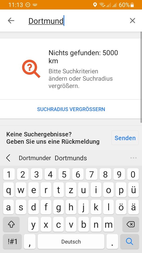

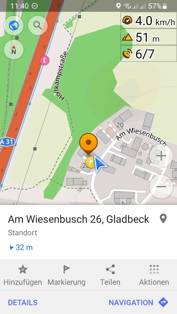

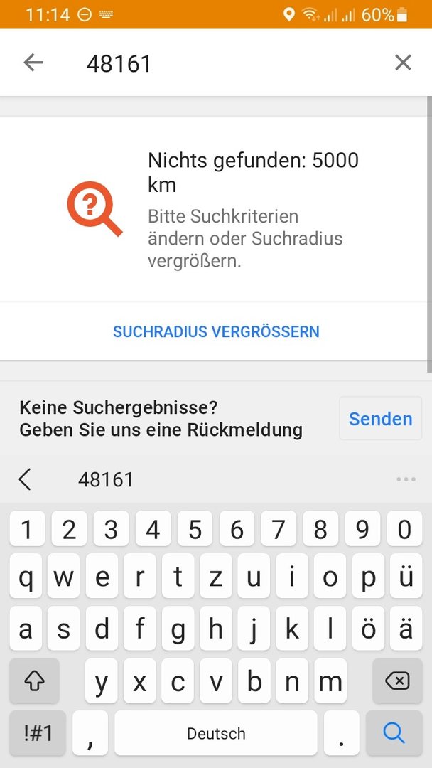

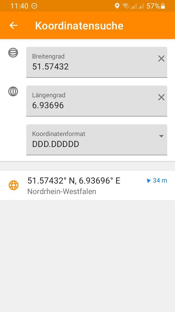

Hallo in die Runde, habe mich wegen dem Problem gerade angemeldet, es scheint ja immer noch ungelöst zu sein.
Hallo WRC15, #19
ich habe das gleich Setup wie Du. Ich arbeite momentan wieder mit der 4.0.8 + , Karten auf der SD mit geändertem Pfad, ähnlich zu Deinem. Alles soweit nutzbar aber ich kann die Adressen und Postleitzahlen Suche nicht mehr nutzen. Es wird nichts gefunden ,oder in der Nähe vorgeschlagen, auf keiner Karte. Gebe ich die Koordinaten ein, wird der Punkt in der Karte gefunden und außerdem die Adresse angezeigt, Also scheinen die Adressen vorhanden zu sein aber die Verknüpfung fehlt?
