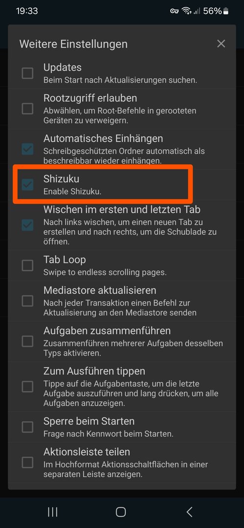

Ich werde auch nicht müde, Shizuku zu erwähnen - Shizuku - Apps on Google Play
Nach Installation und Aktivierung des WLAN Debugging in den Einstellungen beim MiXplorer noch erlauben.

mit dem heutigen Update auf Version 2.8.60 und der Unterstützung von Shizuku hat es der Solid Explorer nun endlich auch in die Liste der Dateimanager geschafft, die auf Android/data zugreifen können ;) :
Solid Explorer File Manager - Apps on Google Play

Klappt super. Aber mit Shizuku wie beschrieben.
Hast du die Unterstützung in Shizuku für MiXplorer und im MiXplorer für Shizuku denn angehakt?

Bei mir leider nicht. Auf obb ja, auf data nicht. Zugriff verweigert.
@Muffymaus Bei mir klappt es, hab es getestet. (Samsung mehrere Geräte) Shizuku läuft und die Unterstützung von Solid Explorer hast du aktiviert?
Reaktionen: qwoka
Ja, hatte ich alles. Nur leider nicht bemerkt, dass sich Shizuku selbst beendet hatte. Nach dem Neustart klappte es dann. :1f607: Danke.
Reaktionen: holms
