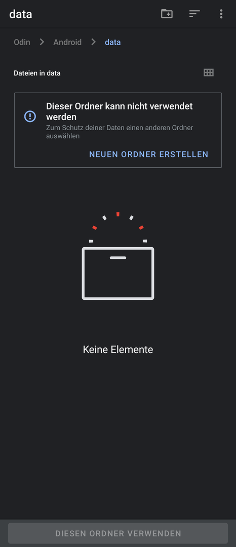

Ich öffne mit MIX den Pfad Android/data/com.mojang.minecraftpe/files
Ab dem nächsten Ordner "games" kommt die Aufforderung von MIX "diesen Ordner Verwenden".
Das klick ich an und kann weiter in der Ordnerstruktur. Aber eben nicht mit allen Berechtigungen sondern nur Lesen.
@2waq Da läuft was schief. Die Abfrage muss kommen direkt beim Öffnen des Ordners "com.mojang.minecraftpe".

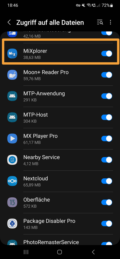

Was ich vermisse in deiner Beschreibung:
Hat MiXplorer überhaupt die Berechtigung für den Zugriff auf "alle Dateien"?
Siehe Screenshot.
Ja hat Zugriff auf alle Dateien. Bei der erstmaligen Nutzung hat er das verlangt.

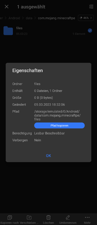

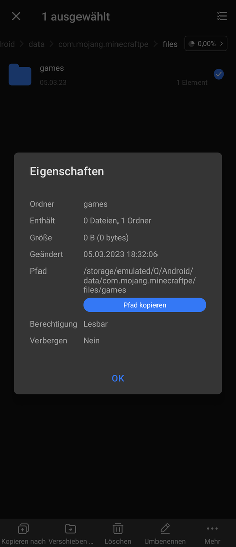

Habe jetzt mal versch. Dateien aus versch. Speicherorten versucht. Immer das gleiche Prob.
Aber was ich anfangs scgon sagte. Die ersten beiden Ordner haben read and write als berechtigung. Danach nur noch read
@2waq Seltsam, dass das so grundsätzlich bei dir ist, unabhängig vom Dateimanager... Keine Idee mehr... 🤷🏻‍♂️

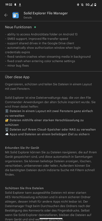

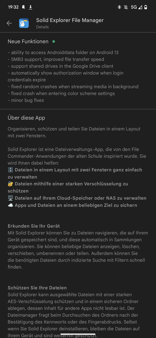

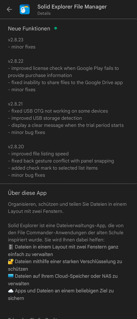

SirMarc schrieb:
Solid Explorer kann immer noch nix davon, wurden aber schon 4 Updates gemacht, wird doch nicht so schwierig sein, das einzubauen. 🤔 Also er sieht im android/data nichts, wenn man da den ein Ordner erzeugt tut er das auch, aber man sieht nichts.
Als würde er mitlesen...

@vergilbt Danke.
Geprüft, bestätigt und eben in den Eingangsbeitrag eingefügt 👍🏻

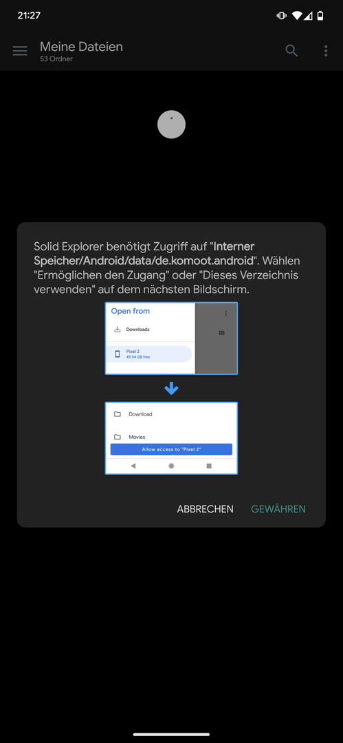

Bei mit sieht solid ao aus ...
Kann nix gewähren ... kommt nicht in data rein
Im Store steht bei mir bei den neuen funktionen auch nix davon

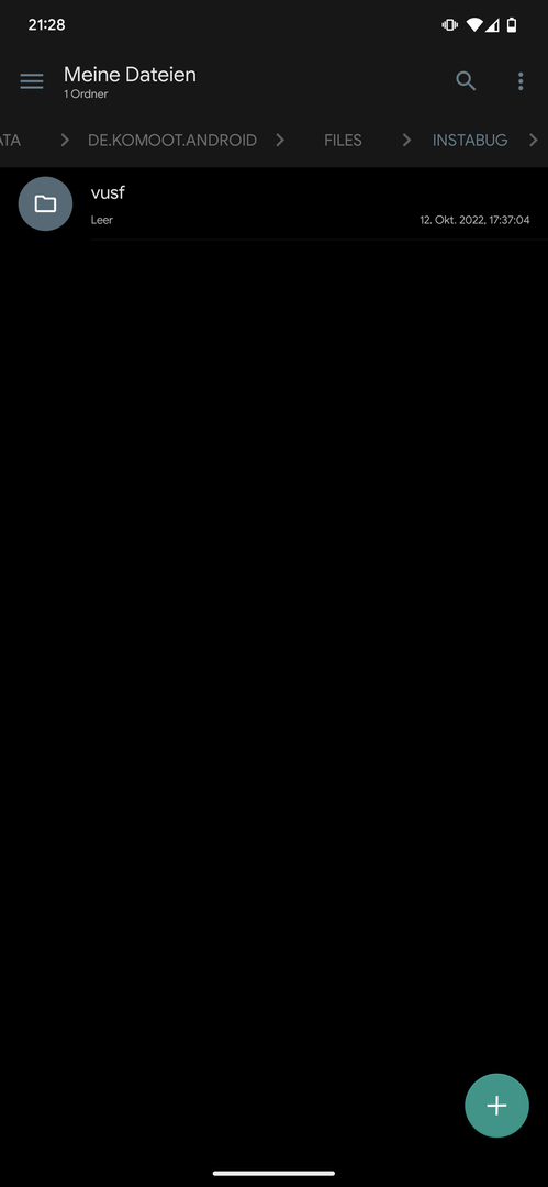

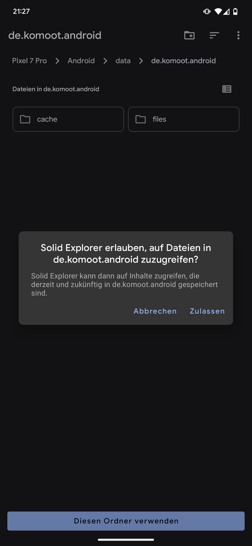

Bei mir ging's mir denn ersten Versuch... Scheint echt ein Bug an deinem Ende zu sein
Reaktionen: 2waq und holms
Reaktionen: 2waq
