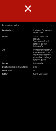

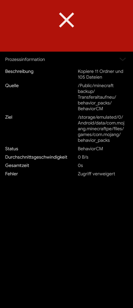

Hab auch die 29er nu und komm ins verzeichnis aber das gleiche spiel. Zum einen sind in den Ordner angeblich 0 Files und wenn ich reinkopieren will kommt Zugriff verweigert 😬
@2waq Irgendwas ist mit deinem System, deinem Gerät...
Wegen der Anzahl: Das ist leider ein ständiges Problem beim Solid Explorer.
Ein Grund bei mir für den MiXplorer, der zeigt mir bei Ordnern, wie viele Ordner und Dateien korrekt drin sind und die richtige Größe des Ordners.
Reaktionen: Zappel.12

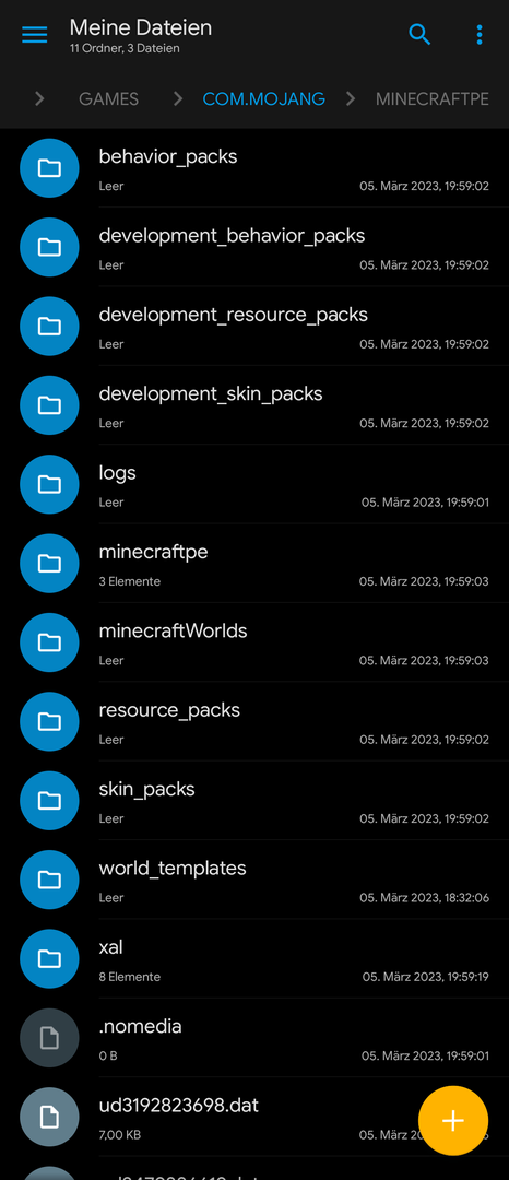

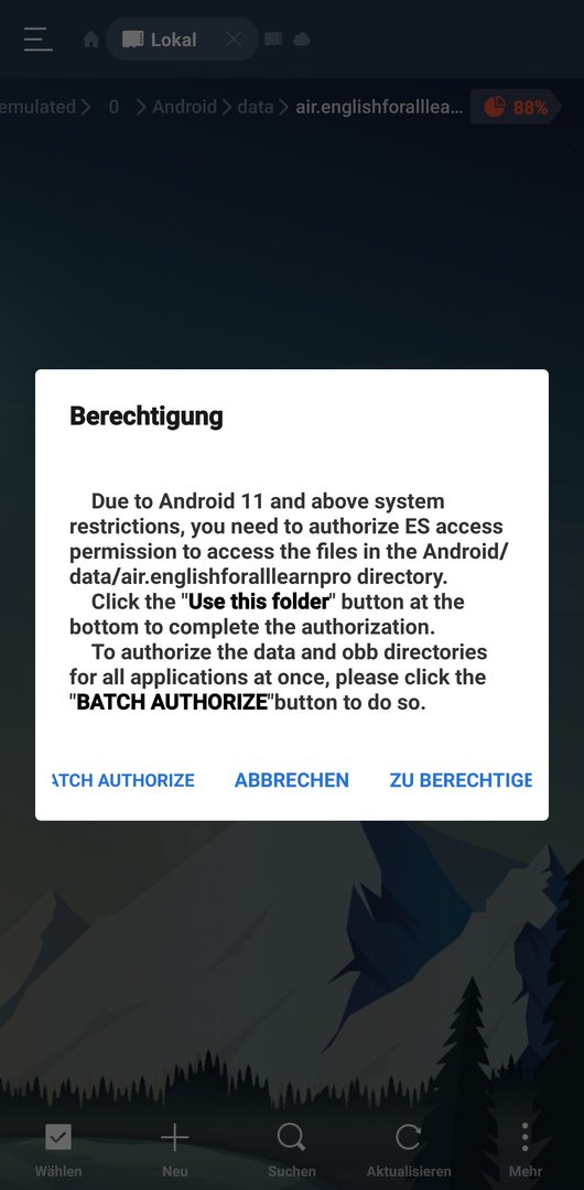

Cool gerade bemerkt der es file Explorere ab 4.3.0.1, dort kann man ins 0/android/data, dort ein Verzeichnis anklicken den kommt ein Hinweis.
Bei Batch musst man den nur noch bestätigen und ok drücken halt 400 mal aber egal, also Geht schneller als Ortner anklicken bestätigen oki und aus dem Ortner und zum nächsten Ortner klicken. 😁
Gefällt mir😁😁
Solte in jedem File manager so sein.

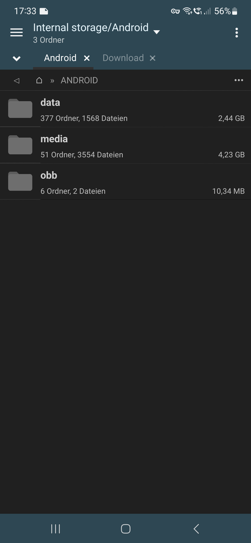

@nsmart Gerade mal probiert.
Soweit ich das sehe, zeigt mir der Solid Explorer alle Ordner in Android/data an.
So wie mein gewohnter MiXplorer (Screenshot).
Reaktionen: nsmart

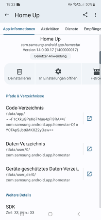

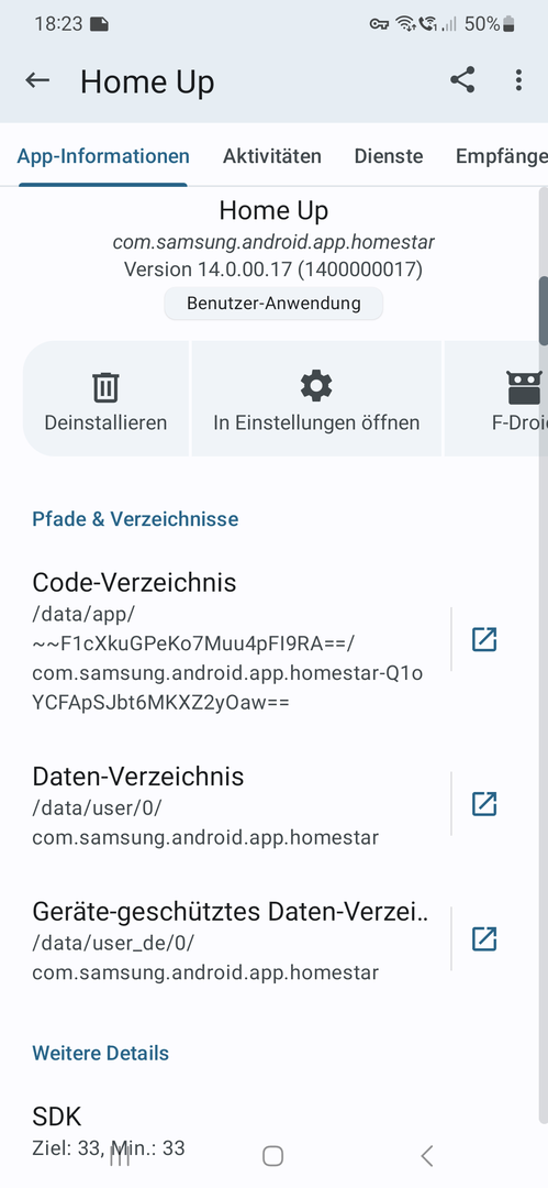

Welche Version von Home Up hast du installiert?
Ergänzung: Im Screenshot kannst du sehen, unter welchen 3 Pfaden Home Up Dateien ablegt.
Der Pfad Android/data ist nicht dabei.
Reaktionen: nsmart
HomeUp v14.0.00.29 (Edit: Version korrigiert)

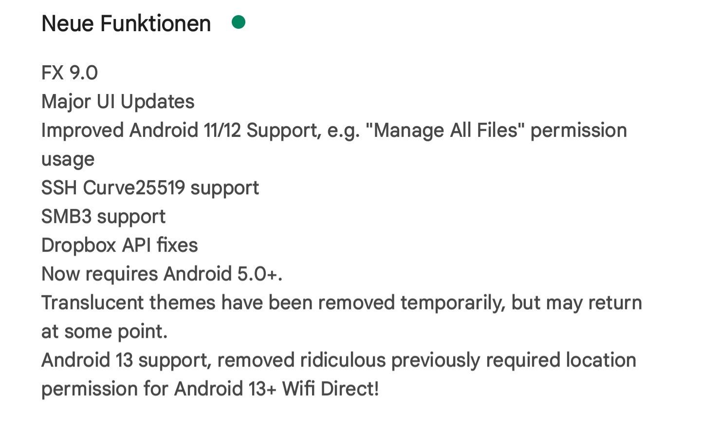

Hmm jetzt hat FX file explorer ein Update gemach, hab schon gehofft das sie das Problem mit anpacken wenn sie schon in diese Richtung Updaten, geht noch nicht, wird wohl noch.
War der erste Android File manager wo ich gekauft habe😊
