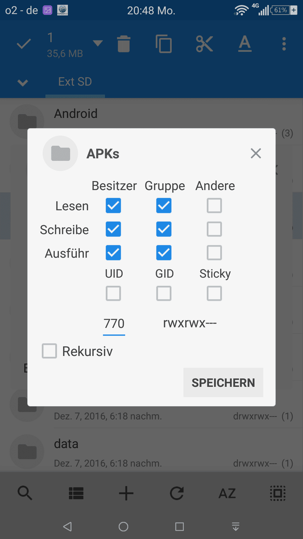

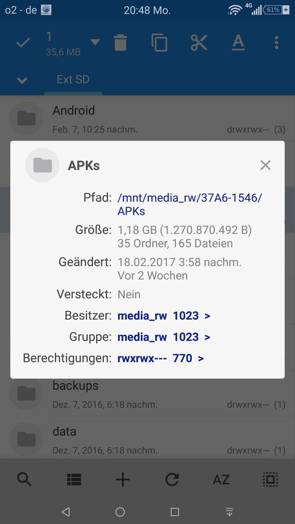

@Old_Män Es ist ganz einfach, sobald Du den Ordner markiert hast, gehst Du oben rechts auf das Menü und dort auf Eigenschaften, dann werden die Berechtigungen angezeigt und beim Klick drauf, kannst Du sie ändern durch Eingabe der Zahl (in Deinem Fall 777 - der Mixplorer verzichtet auf die Null davor) :)

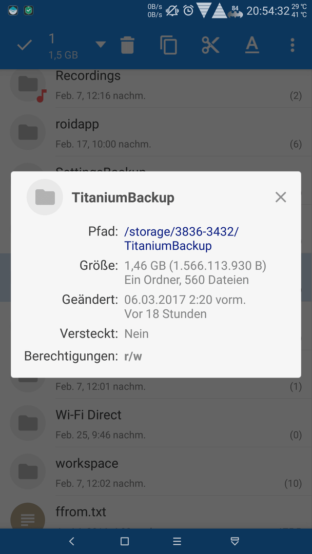

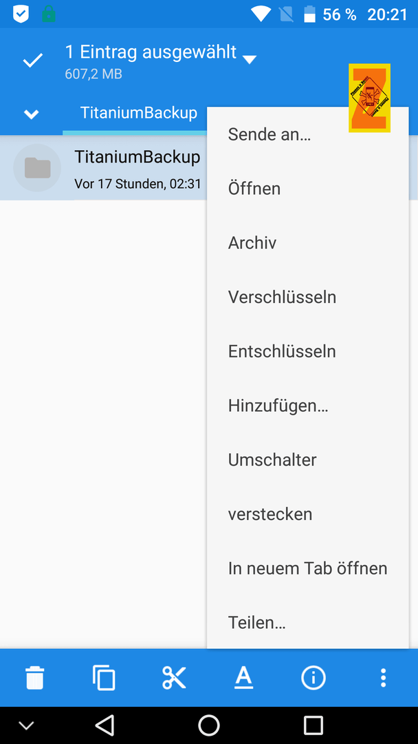

@tecalote Du kennst mich doch ein bisschen:lol:, das wäre zu einfach!

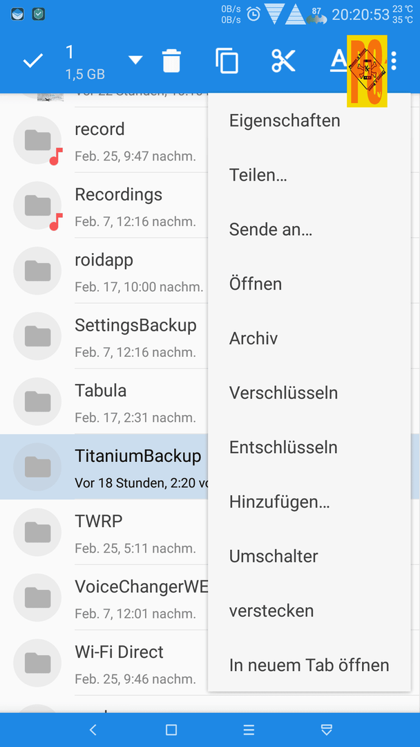

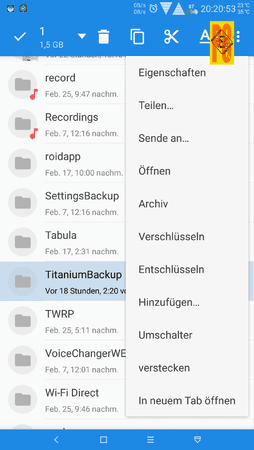

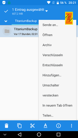

Bitte mal die Screenshots anschauen. Ich habe dort keine Option die Berrechtigung heisst. Auf dem P8 läuft die in deine ROM eingebaute Mixplorer Version und für das Z habe ich mir die .apk vom P8 geholt. Installieren war kein Problem.

@Old_Män ...hast meinen Text nicht gänzlich gelesen - in Deinem ersten Screenshot im Menü (rechts) gehst Du auf:
EIGENSCHAFTEN (drauf klicken)
Dann kommst Du zu meinem Screenshot 1) und dort klickst Du auf die Zahl bzw
Berechtigungen
und kannst sie im nächsten Fenster ändern (durch Hacken setzen oder auch durch ändern der Zahl) :biggrin:

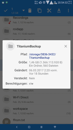

Leider sieht es nicht so aus bei mir. Auf beiden Geräten das gleiche. Der Screenshot ist vom P8. Ich kann dort nicht beeinflussen.

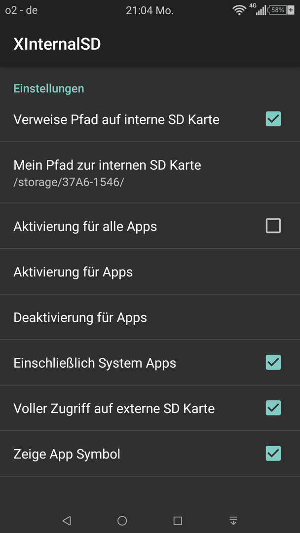

Du musst, damit Du hier was ändern kannst, das Xposed Modul "XInternalSD" von Pyler installieren.
Dann im Xposed Installer aktivieren.
Dann Gerät neu starten.
Dann XInternalSD öffnen.
Einstellungen wie Screenshot. Pfad belassen, wie er automatisch eingestellt ist.
Unter "Aktivierung für Apps" (nicht für alle Apps aktivieren) kannst Du
TitaniumBackup aktivieren
(sowie alle Apps, die vollen Zugriff auf den Speicher haben sollen)
und auch Firefox (oder Chrome, oder sonstigen Browser - die loaden dann auf externe SD down, wenn es dort den Ordner Download gibt z. B)

Natürlich habe ich Xposed drauf - Pflichtveranstaltung :thumbsup:! Aber trotz XInternalSD keine änderung im Verhalten von Mixplorer, Module aktiv und eingestellt wie in deinem Screenshot. Gerät auch neugestartet. Werde das jetzt noch eben auf dem Z nach holen und testen. zugriff auf die Extene ist auch kein Problem bei den Geräten, eigentlich funzt das alles ausser das ich mit Mixplorer keine rechte Änderung hin.

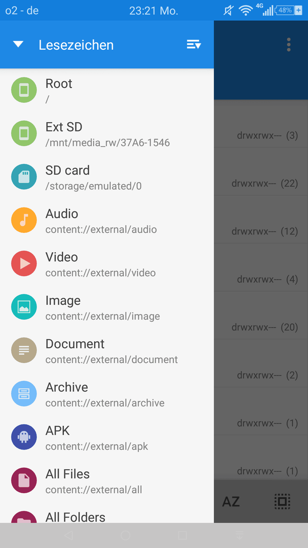

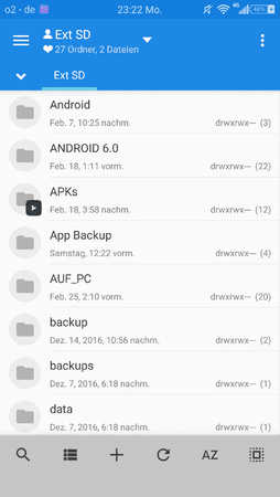

[doublepost=1488839731,1488835406][/doublepost]Ich habe mir Deinen Screenshot 1 nochmal angesehen (wo der TitaniumBackup Ordner zu sehen ist)
Meiner Ansicht handelt es sich hierbei um den internen Speicher (wo sich auch ein TitaniumBackup Ordner befindet) - denn ich glaube kaum, dass auf Deiner externen SD nur noch 1,5 GB Speicher frei sind..
Um in Mixplorer zur externen SD zu navigieren - musst Du oben (siehe meinen jetzigen Screenshot 1) auf das Menü klicken (ganz links) und dort
Ext SD auswählen. (siehe Screenshot 2) Klickst Du dort nämlich auf SD Card bist Du am internen Speicher!
Dort kann man auch keine Berechtigungen der Ordner ändern, aber unter Ext SD schon!

@Old_Män guck Dir das nochmal an
Ja natürlich habe ich in den Ordner auf der Externen SD(/storage/die Nummer meiner SD/)Navigiert. Aber es ändert sich nichts, keinen Zugriff. Der 1,5GB Ordner liegt auf der SD(128GB mit reichlich Platz). Der Interne Speicher hätte aber auch noch rund 7GB frei. Ist nur die Größe des Inhaltes. Es liegt schon eine Sicherung von TB drin.
-EDIT-
Ich habe gerade gesehen das bei dir die Rechte (z.B. rwxrwx) rechts neben den Ordnern stehen, bei mir steht nichts. Glaube da ist grundlegend irgendwas falsch. Eigenartigerweise bei gleich 2 Phones.
