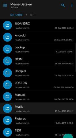

Offenbar verwehrt Android 9 dem Solid-Explorer den Zugriff auf externe Speicherkarten (Honor V10 mit 9.0.0.178). Mit Android 8 funktioniert das noch (Samsung Galaxy A5).
Der interne Dateimanager des Honor kann das zwar, aber mit dem kann ich nur einzelne Ordner/Dateien oder alle auswählen. Ich möchte Fotos von der Speicherkarte einer DigiCam incl. RAW-Dateien unterwegs sichern und dazu Dateien "von... bis" auswählen. Gibt es evtl. eine Alternative zum Solid Explorer, die das kann?
@spinstone was heisst verwehrt ? Auf meinem Note 9 klappt alles ganz normal auch mit dem Zugriff auf die Speicherkarte. Ebenfalls Android 9.
Versucht man auf der externen SD einen Ordner zu erstellen erscheint das übliche Hinweisfenster mit der Option *Gewähren*. Klickt man darauf, öffnet sich ein weiteres Fenster, aber ohne Auswahlfeld. Danach dann die Fehlermeldung, das der Pfad zum Storage xyz nicht gefunden wurde.
@spinstone Klappt bei mir ohne Probleme habe gerade ganz unten den Test Ordner auf der SD erstellt.
Alles gut. Jetzt hat es geklappt. Das Handling ist etwas anders als beim Samsung. Danke nochmal. :D
